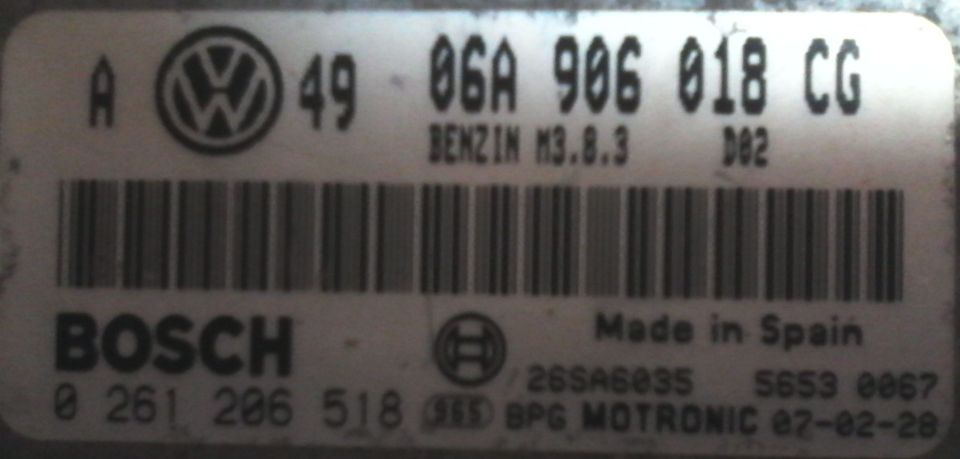

  18. Пока фото донора, машина будет позже - будет остальное. Это было вчера, был занят сделал диагнозу и отправил на завтра (уже на сегодня). Разборка - соседи, взял блок прочитать логин. ЗЫ: справа внизу год-месяц-число Блок с праворульного
  19. Даже не знаю, что сказать... Авто по паспорту 2007 года. На нем стоит ЭБУ с таким номером. На разборке взяли точчч с таким номером... Теперь сам смотрю и думаю, в моторном нет ВИНа и созревает вопрос как-же официалы будут знать какой логин туда записали. В иммо есть 17-ти и 14-ти значный ID. значит это иммо 3. Что-то не могу понять...
  20. Ребята, прошу подсказку где сидит/в каком виде/в каком месте (воПчем хоть что-то) логин в моторном 06A 906 018 CG остальное сабж. Надо б/у блок подкинуть (временно), в принципе можно и иммо оф сделать, но как-то не гламурно, да и мозг напрячь интересно. ЗЫ: попутно AKL (simos) на шкодах иммо 3 были (авто 2003год)? А то проскакивала инфа, что они только иммо2... 06A906018CG_agu.rar
