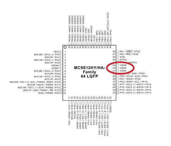

  15. Теперь ясно, в моем случае был коротыш между Vddx и Vssx
  16. ну мы не экстрасенсы канешна, что там за панель такая
  17. 42 Vdd подними ногу коротыш пропадет, тогда 100% проц, вычитал где то что стабилитрон защитный надо выжечь в проце, я выжег и коротыш пропал но и проц не ожил
