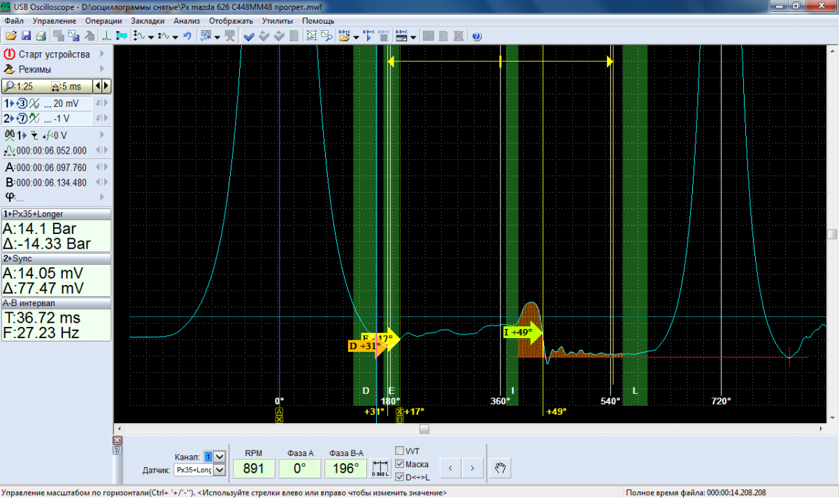

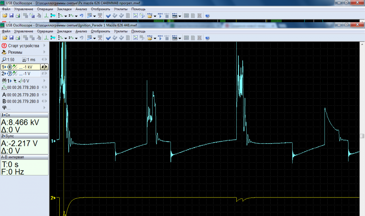

  15. Автоком, постолограф4, в первом сообщении описал проблему, мотор раскручивает максимум 2500 об(газ в полике). при этом работает нормально только правая гбц, левая сыпит пропусками по цилиндрам, слышны хлопки во впуск, при подаче быстрого запуска через воздуховод мотор поднимает обороты свыше 3000, начинает нормально принимать. Скрины постолографа на другом компьютере, позже выложу.
  16. Спасибо! интересная версия попробую проверить.
  17. Парни какие адаптации подсосы, как может сказываться подсос воздуха при 100% открытии дросселя когда в этот момент во впускной коллектор прёт такоё кол-во возуха, что даже если бы они и были то это как слону дробина, дмрв в килограммах показывает 13кг., на холостом ходу. при откл. дмрв работает также.
  18. Тоже встречал на 210 погнули два зуба при установке акпп, мотор был рядный бензин 4 цил. не развивал обороты на 3000 работал как на отсечке, но была ошибка неверный сигнал дпкв и визуально видно. Случайно не осталось осциллограммы?
  19. Противодавление выхлопа проверяли осциллографом, ещё открутили выхлоп от обеих голов во флянцах до каталиков, не полегчало.
  20. Хороший вопрос На осциллограмме ДПКВ заметно биение задающего диска, в последней вкладке скрипта CSS там где нарисована форма задающего диска сигнал датчика КВ выглядит подозрительно, по большому счёту это единственная версия которая осталась не проверенной, т.к. в окошко дпкв увидеть задающий диск сложно, в нижней части колокола тоже есть отверстие, но через него видны только венец стартера и часть бублика акпп, даже если предположить что причина в повреждении диска как это может привести к обеднению смеси только в одной голове, при этом время открытия и момент впрыска одинаковый на обеих головках?
  21. Был сделан скрипт PX давления в цилиндре, в 1 цилиндре правая голова(рабочая), и в 4цилиндре левая голова (с пропусками) отклонений в фазировке мотора нет, принципиального отличия в графиках давления в цил.1 и цил. 4 нет.
  22. Mercedes W202 двигатель V6 2,4 С240 Уважаемые коллеги есть ли у кого свежая мысль? На хх. мотор работает с незначительным потряхиванием, при нажатии на газ мотор сыпет пропусками воспламенения по цилиндрам 4,5,6. развивает максимальные обороты 2500 при этом ощущаются хлопки во впускной коллектор, при подачи в двигатель до ДМРВ спрея быстрый старт мотор начинает хорошо набирать обороты, ровно работать, было проверенно: Фазы ГРМ, давление топлива 3,5 бар, форсунки переставлены с ряда цилиндров на котором пропусков нет, время открытия форсунок одинаковое с рабочей головой также как напряжение и ток, противодавление в выхлопе отсутствует, лямбда зонда в этой системе два лев. и прав., отключение ни к чему не приводит, разобрана верхняя часть впускного коллектора заслонки изменения геометрии впуска работают исправно, до кучи переставлены катушки зажигания с рабочей головы.
