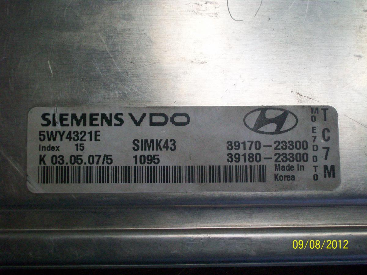

ищется прошивка с известным вином или кодом доспупа на HUNDAI TUCSON 2.0 2008г АКПП , внутри АМ29F400, или если есть у кого прошивка с иммо офф вот шильда а здесь скачанный дамп с флеш памяти HUNDAI TUCSON 2.0л 2008г АКПП.rar их там две штуки стоят
