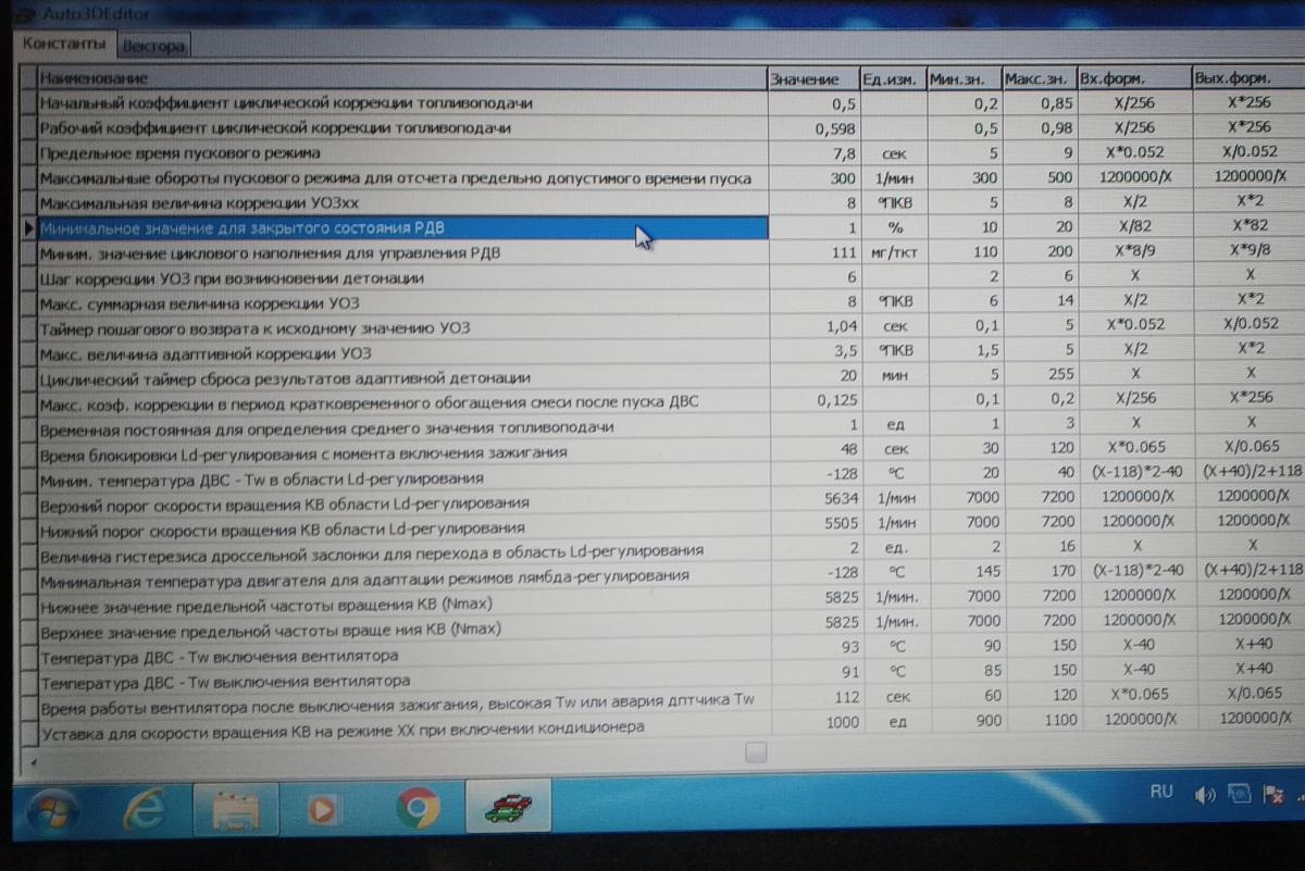

Прозвонил рдв, в норме сопротивление 11 12,вместе 23. Клемма тоже в норме никаких КЗ нету, при зажигании средний контакт 12в, на первом и третьем 0.06 и 2.6 Нашел в прошивке раздел по рдв, но чёт не ясно какие показания нужно ввести для минимального закрытия, стоит в процентном регулировании показатели мин 10, макс.20

Вообщем суть проблемы такова при езде шаги рдв падают до 2, соответственно когда переходишь на нейтралку машина глохнет либо пытается заглохнуть. Мозги соатэ 31 блог аналог микас 11, прошивка родная с отключенными ДК и адсорбером, по показаниям диагностики все отлично, показатели в норме, дроссель 0%, дмрв расход 13-14 кг,расход 1,2-1,3. По компу ошибок нет вообще никаких все отлично. Сообственно что делалось,другой эбу,замена рхх,дмрв ничего не дает Можно ли в прошивки соатэшной отредактировать шаги рдв чтоб не опускались ниже 40-50 шагов? Есть вариант ещё отключить вообще рдв в прошивки и поставить кран,но это не решение проблемы, можно подкрутить болт на дроссельной заслонки и держать её немного приоткрытой, но тогда машина на холостых сама по себе начинает газовать до 3 тысяч оборотов. Видео проблемы
