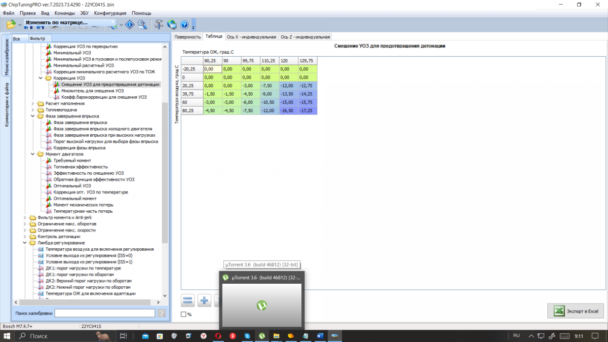

все дело в карте редактора , разные редакторы ,по разному открывают одну и ту же калибровку , я доверяю стр 7

а какой картой стр4.10 открываете прошивку на плюсовой бошь -насколько я помню стр 4.1- плюсовые не поддерживает- да открывает прошивку с не полным набором калибровок попробуйте сменить По на 1.5 л двс от ваз и ни чего не меняйте в стр 4.1 B103ER12 2111 – 1411020-80 и это для проверки смесей . ваше ПО не настроено под работу кондиционера , а тут нужно применять ПО под кондиционер ( шеврале нива)и править под 1.5 л редактором стр7или ему подобным

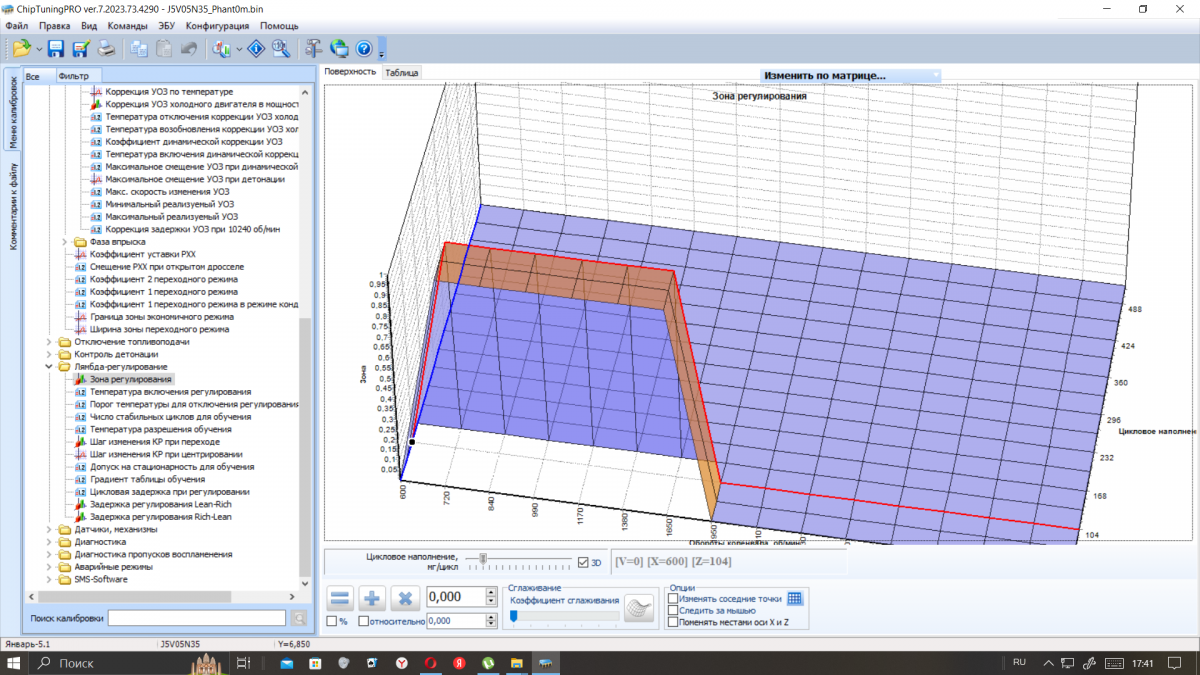

все решаемо - раз дк подключен ,то он все выровняет , но не везде , нужно смотреть зону регулирования по дк ну если это та что у меня то дк поддерживает члр

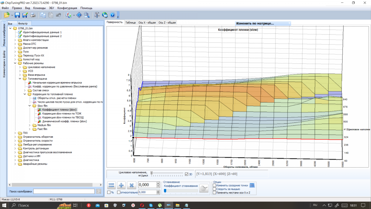

и чем руководствовались,и как было понятно ,что переливает? обьем вашего двс ? выложите параметр мультикативной составляющией при обогащении . укажите место жительства - предупреждение
