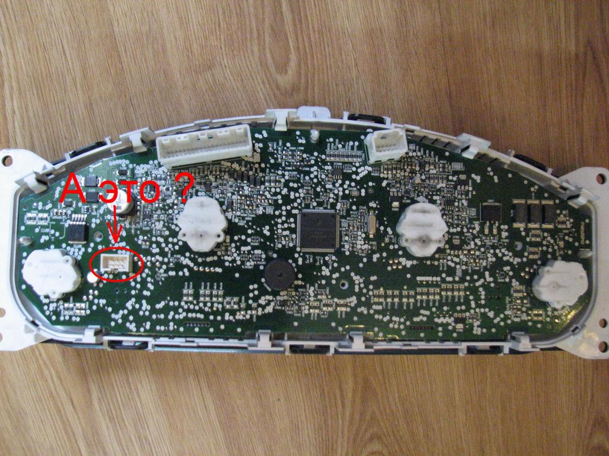

  6. OalikO не ты один - и насторожила галочка та что на второй картинке

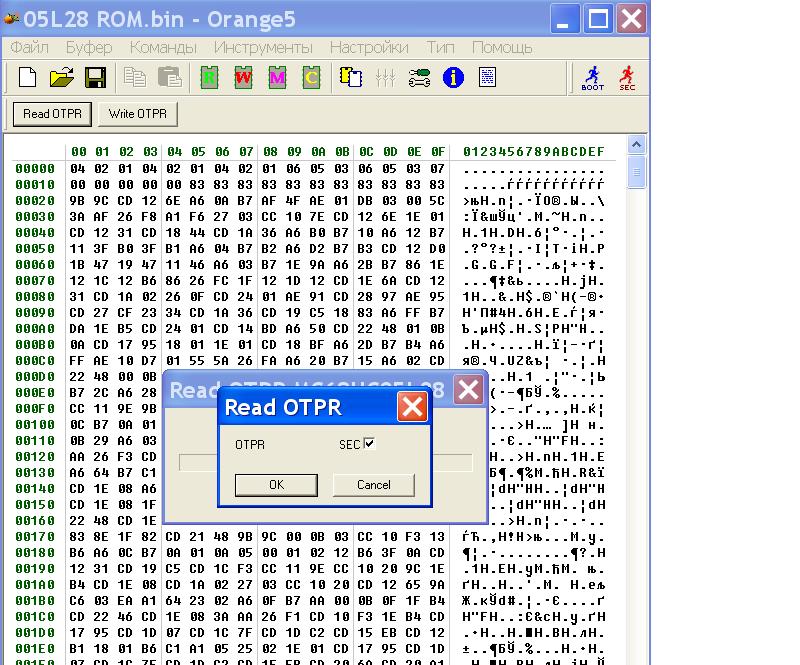

  9. раз не идёт внутривенно выход один - выпаивай привода , и добирайся до памяти (дата скорее всего уже слетела)
  10. верхушка дампа адекватна но с адреса 00А8 дамп пустой - считано не полностью. Kenzle 1324 .bin

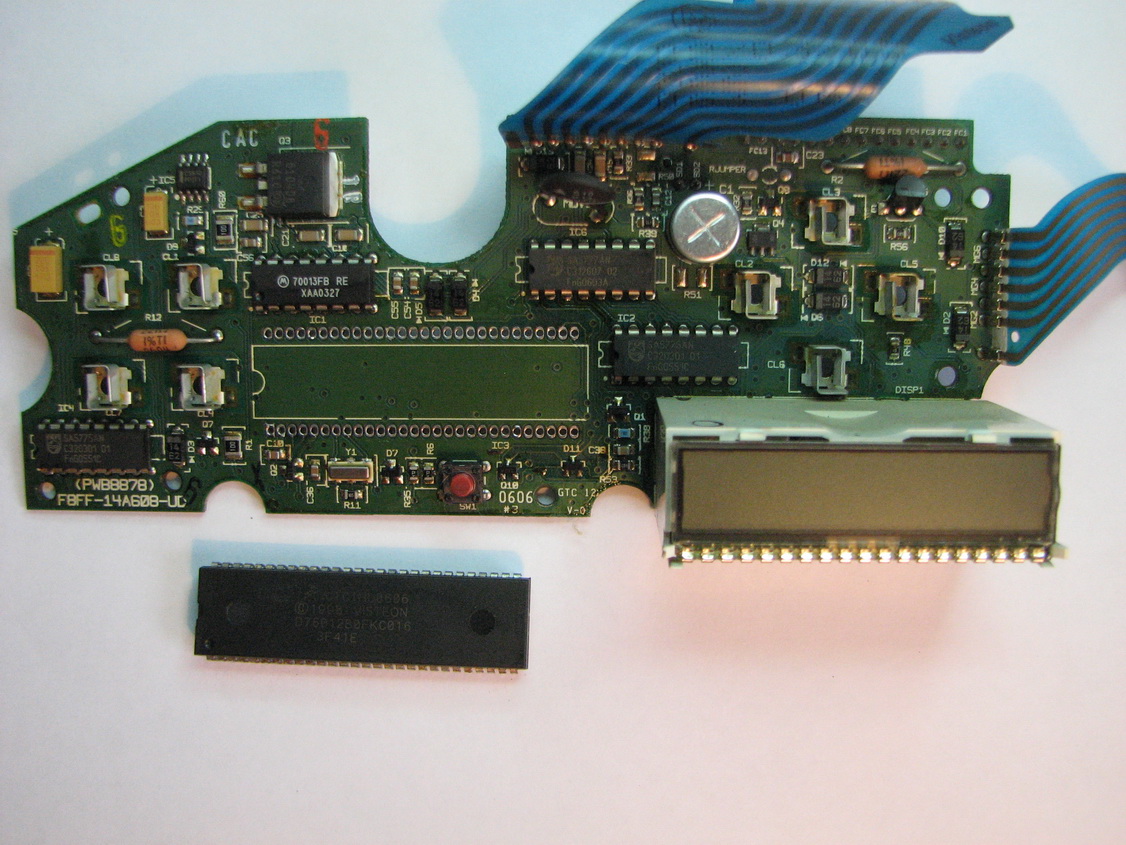

  18. разговор совершенно не о тех приводах которые в твоей доке те что в доке монтажаться со стороны элементов , а вечная тема привода как на фото: Сорри за плагиат в очередной раз выложу доку по ремонту приводов. Автор не я - дёрнул в просторах инета. Accord 2004 стрелы.doc
  19. ну на фото процессор далеко не PIC a NEC mPD78F0836 сам не делал но на форумах говорят что с обратной стороны платы стоит 24с08 цитата с другого форума : "Приборка внутри такая? http://s06.radikal.ru/i179/1302/35/ff66...421b.jpg http://i011.radikal.ru/1302/d8/fd4e76034992.jpg Не ищите ничего с обратной стороны, не мучайте стрелку, там ничего нет. Всё в процессоре. Решения по ним пока тоже нет."
