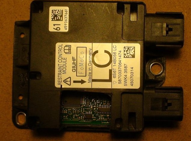

  10. вот мой флеш, гляньте в нем краш то вообще есть? а то что-то сижу, сравниваю дампы, и кажется мне, что блок то норм, зря пилил) 6S6T 14B056 LC 5WK4 3587 CRASH.bin
  11. блок пластиковый, весь запаяный. как лучше распилить, чтобы с минимальным повреждением? или хотя бы фото платы, чтобы определиться где там флеш стоит.
