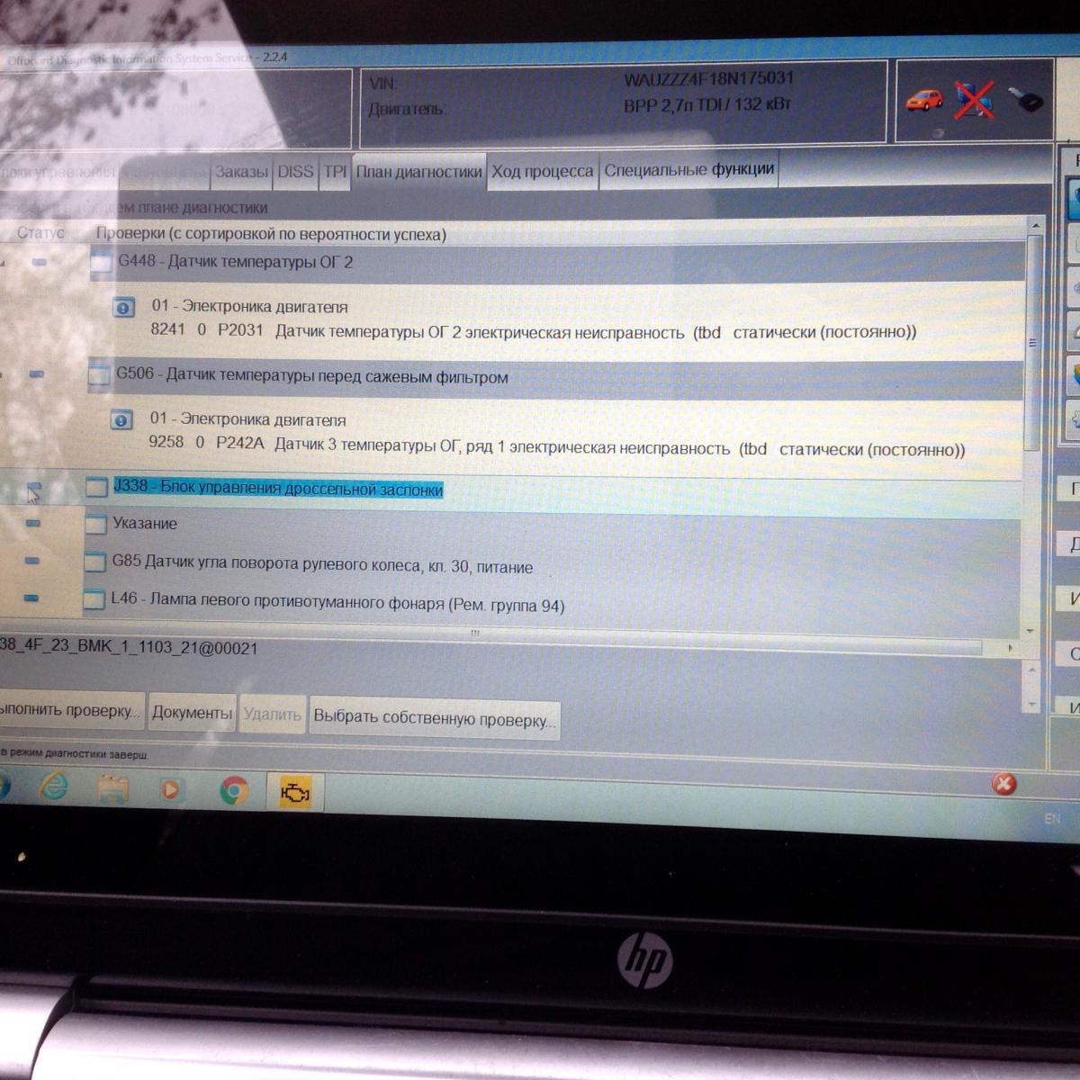

  1. ну так и какой приговор? оба менять? и почему тогда в 102 группе первая ячейка (расчетное значение) - 500?
  2. P2031, P242A. А как они с датчиком перепада давления связаны? Это же разные датчики. На датчике перепада давления отломило сосок, подклеили пока, все норм, по нему ошибок нет. П.с. 420 градусов на холостых на прогретом моторе после 5 минутного отстоя - норма? Вас пишет 200 должно быть. Ошибки не стираются ни на холодную, ни на горячую.
  3. Маркировка мотора bpp, wauzzz4fI8nI7503I. Перепад давления показывает, цифры не помню, гляну. Датчики температуры выхлопа это, до и после сажевого. Пользуюсь васом, он все подробно разжевывает, с картинками. Пока думаю на холодную за 102 группой понаблюдать, хотя выхлоп по идее всегда горячий.
  4. Есть 2.7тди, 2008 года, дорест, восстановлен после легкого дтп. мотор слетал с опор. висят две ошибки: 008241 и 009258 - датчики G448 и G506 электрическая неисправность соответственно. Визуальный осмотр этих датчиков ничего не дал, на вид все целое, проводка тоже. В измерениях в 102 группе на прогретой машине первое значение около 500 (вроде как расчетная температура), второе значение примерно 420 и начинает расти если держать газ. Ну т.е. вроде как температуру то показывает верно. Хотя опять же в мануале написано, что на холостых около 200 должно быть. Не понятно опять же где смотреть температуру до, где после сажевого? ну и вопрос - что делать. вижу два варианта, примерно равных по деньгам. покупать новые датчики (ой как не бюджетно, около 15т. за оба, буду рад если кто предложит б.у.), но не пойму как их подбирать, в этке вижу только после катализатора и до сажевого. после сажевого вообще не найду. не хотелось бы облажаться на 15к при покупке. Второй вариант - прошиться и убить всю эту экологию. Хоть и не люблю я это дело. Коллектора новые стоят, сажевый в хорошем состоянии, жалко прям... Что посоветуете?

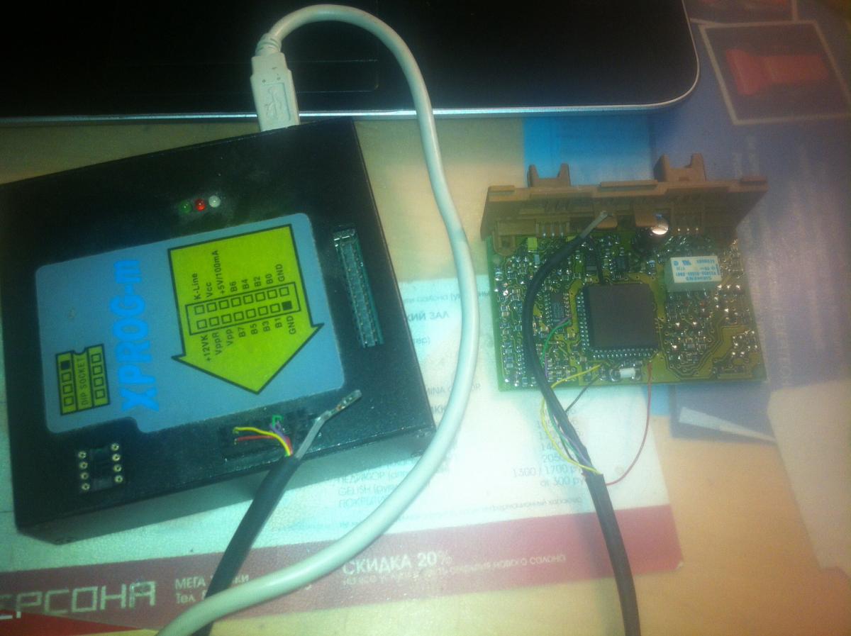

    Xprog 3d33j
    Понимаю, вопрос покажется глупым, но вот задался я целью прочитать эту моторолу. До этого сталкивался только с еепромками. Необходимо вычитать моторолу 3d33j, есть х-прог, подключаю все как написано в мануале (прикладываю фото), в итоге device is silent. Что я упустил? В мануале написано про кварц на 16 и 17 ноге, но он же там и так есть на плате? Или надо еще один подпаивать? Или сдуть проц и в адаптер что прилагался к икспрогу его?
