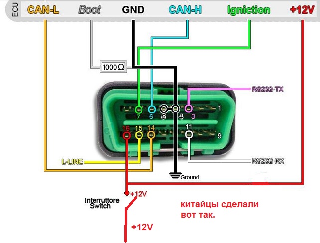

  9. на соседнем форуме обсуждалось. кондёров быть не должно. с кондёрами запаянными китайцами у БП срабатывала защита по то току при попытке чтения БДМ. выпаял он их. и всё заработало. вчера проверял бут трикор. работает моя галета 54я. только что то китайцы с тумблером по питанию намудрили (в итоге на ЭБУ было питание всегда, не зависимо от переключателя). переделал как в оригинале. чтоб можно было рубить питание.
