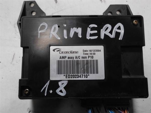

  4. записал машину в понедельник. я так понимаю приборку можно снять, авто уедет? и ещё. раньше копались в этом блоке. что то перепаивали. что это за блок? вроде как управление климатом?

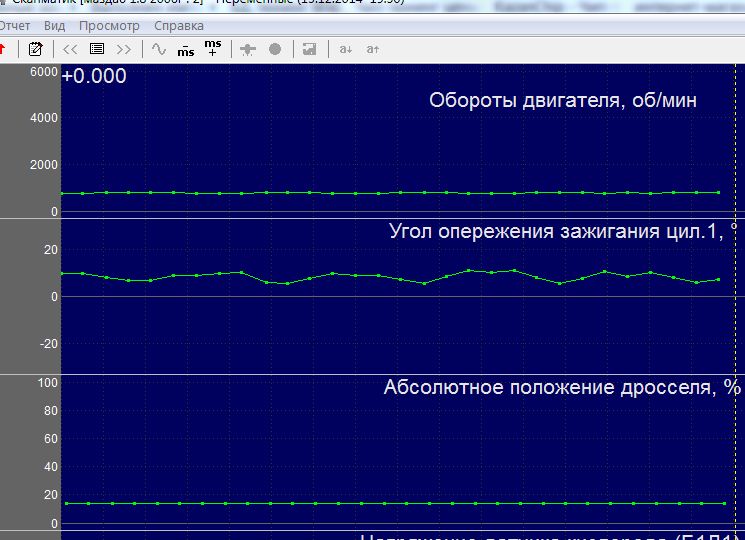

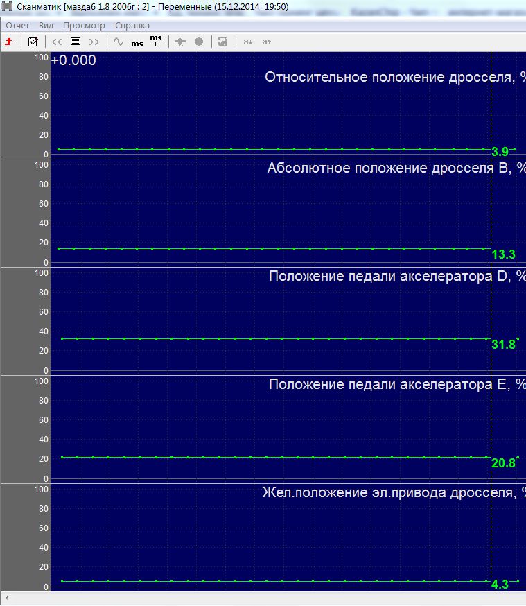

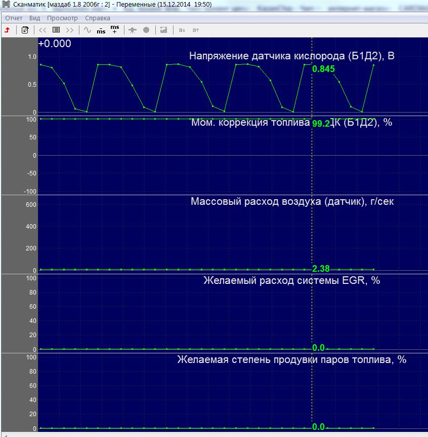

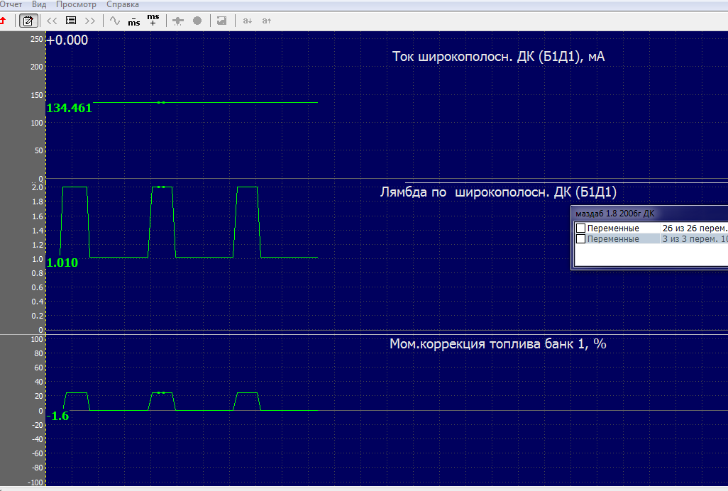

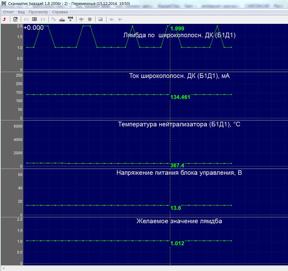

  18. как видно по УОЗ, оборотам, небольшому изменению давления МАП. (первый скрин "мазда6") это не похоже на глюк сканера. а видимо система работает не корректно. пытаюсь выяснить тип датчика на этом авто. обычный ШДК. или датчик обёднённой смеси.? и методы его проверки в "рукопашную" (тестер осцилл, замер тока...) датчик в двумя разъемами. в одном три в другом два провода. все параметры.
  19. смотрел лаунчем и сканматиком 2. одинаково. скачет коррекция кратковременная и лямбда. жалобы. на неадекватность разгона, как бы рывками иногда. на месте у меня обороты стабильны. газует нормально. ошибок нет. прицепился я ШДК. (там вроде ШДК? лямбда два разъема 3 и два провода) это норма, глюк сканера или неисправность лямбды или других систем? в архиве полный лог со сканматика. все параметры. Desktop (1).rar
