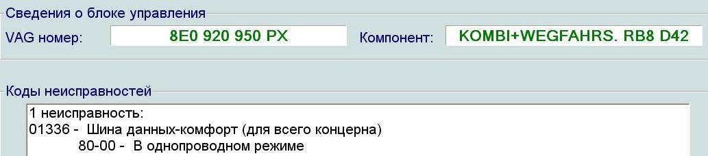

Всех приветствую. Имеется AUDI A4 2002 года , щиток 8Е0 920 950 РХ, на месте пробега "error" ( суточник работает ). Со слов хозяина он вынимал предохранители на заведенной машине и после этого заметил неисправность. Присутствующая на данный момент в щитке ошибка 01336. Дамп сливал еепромером 1.19. Это физическое повреждение щитка или дамп поврежден ? Прочитал подобные темы , везде подобная неисправность появляется после правки ваг коммандером ( может хозяин не говорит всего ? ) , но еще появляется на месте суточника DEF. Возможно ли лечение этого щитка имея VAG Commander 1.4 , VAG COM и прогер на 24-ую серию.
