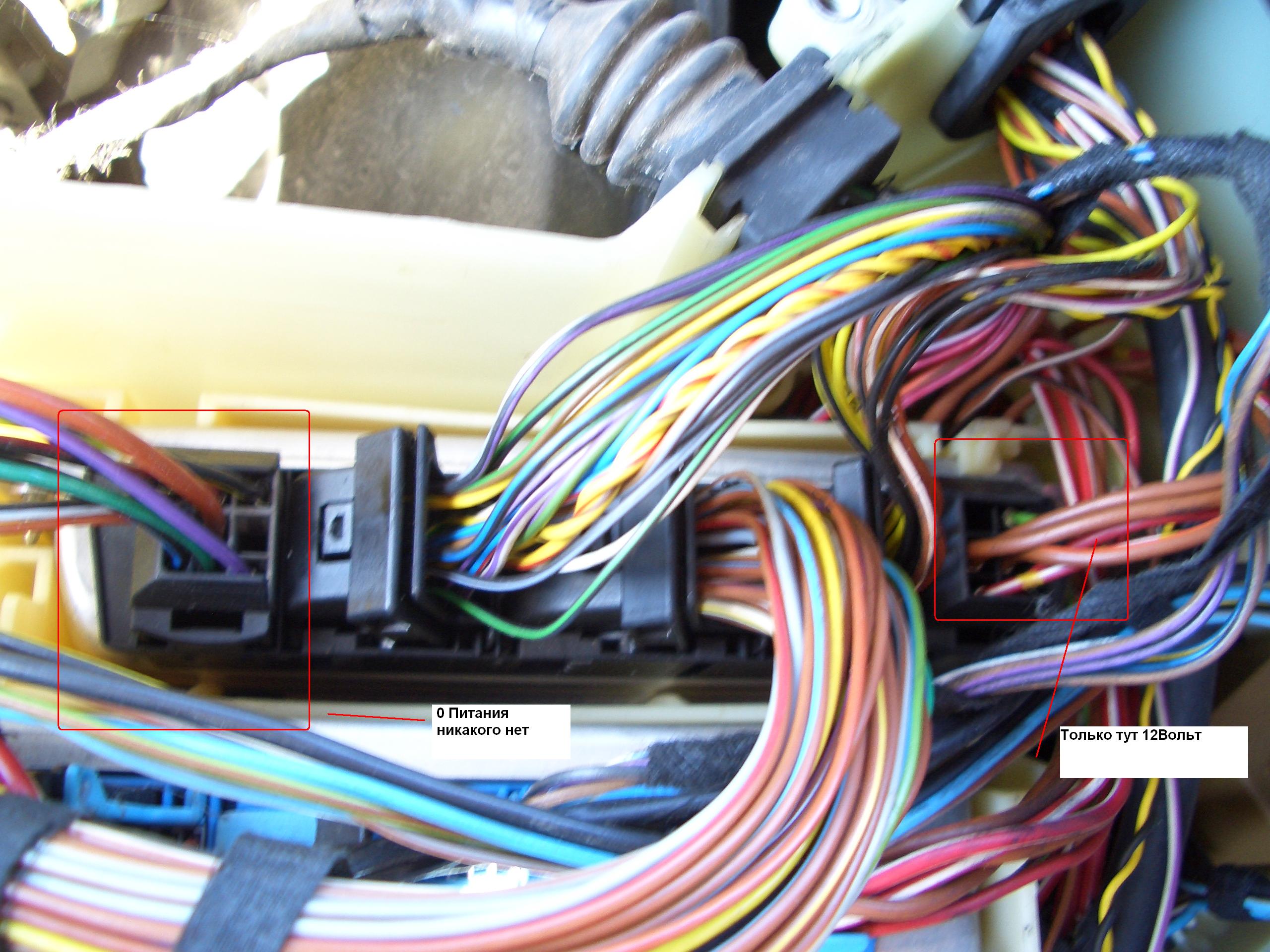

  7. Все сделано, стыдно но F29 был тупо вытащен из панели предохранителей, а я это упустил....

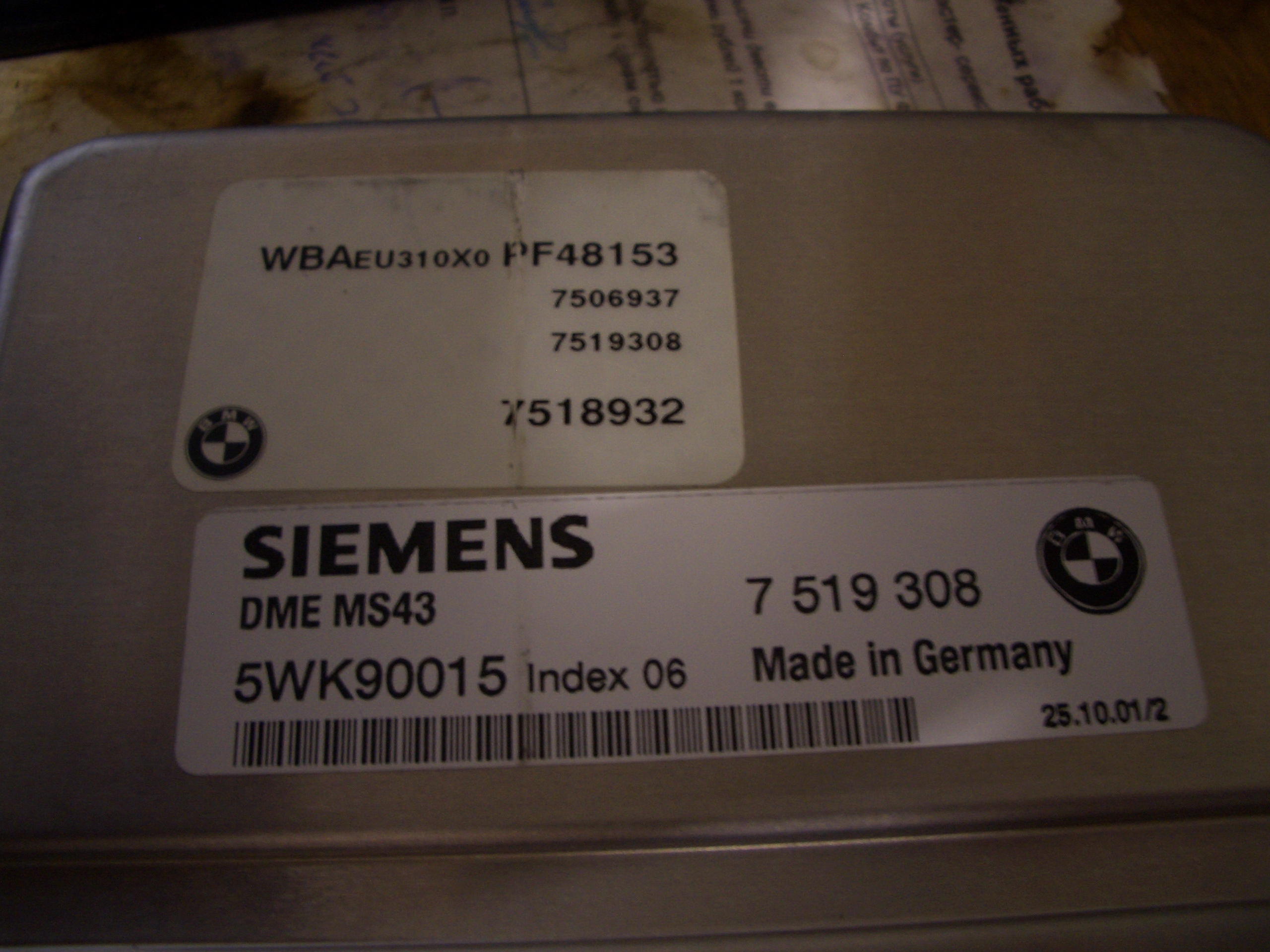

  8. Добрый день BMW 325 E46 2001г. Не выходит на связь ЭБУ DME MS43 Мотор 6 котловый, модель и л.с не знаю скока, БМВ мало приезжает у нас плохо ориентируюсь пока в них. Вопрос такого плана, может кто встречал. Клиент поехал заправить Фрионом систему. Заправили, но климат не сработал, заправщик так назовем его, ) решил проверить предохранители по климату, но упустил маленькую мелочь не выключил зажигание и машина была заведена. Вытащил он 26 предохранитель - Радио ключ для открывания ворот и реле защиты газонейтрализатора от перегрева, машина заглохла и он перепутал там другие надо было проверять. Стартер крутит насос не гудит. На связи никакими сканерами не выходит ДВС - Разъем один OBDII, под капотом нет старой фишки. Ошибка в EWS 0F (015) Voltage Suply DDE Control Unit. В Панели ошибка F4 (244) Не связи с CAN (No Can message или no CAN ID) и BF (191) BF IKE-EEPROM error, coding incorrect/incomplete ошибка программы щитка или ошибка в кодировании щитка BE,BF - ошибки EEPROM. Код не полный или не правильный. Активная ошибка в панели F4 (244) и не сбрасывается. Под рукой есть БОБР СКАН и другое. Полез проверил все предохранители и в бардачке и у ЭБУ все целые и силовые в т.ч. Проверил на ЭБУ при включенном зажигании приходит только 1 питание постоянное Чисто красный провод на 7 пин 1го разъема больше питаний нет при вкл зажигании. Поэтому думаю и лезут ошибки по кан так как судя по форумам обработка КАН как раз в ЭБУ. Я снял разъем на всякий на АБС думал может он, что то подсаживает эффекта ноль. Точной схемы разъемов этого ЭБУ не нашел у себя подскажите где АСС и доп питания если можно. И может кто встречался с такой проблемой? Да кстати все идеально выходит на связь кроме ЭБУ.
