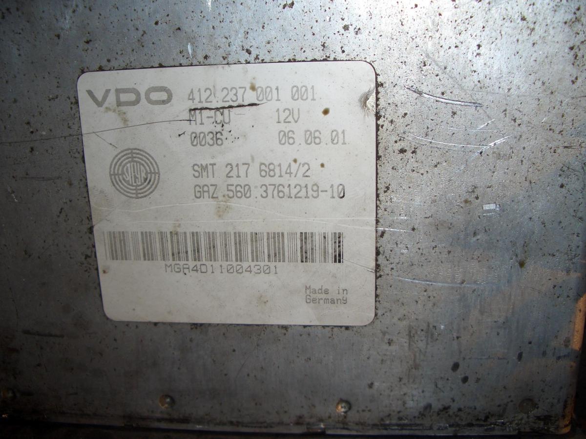

  13. кстати вопрос по ходу Вопрос по Газ Стайер, клиент приехал с симптомом не развивает обороты, еле трогается и еле еле до 2000Rpm развивает обороты. При заглушенном ДВС и Вкл зажигании, рейка показывает 1мм, как заведешь 6мм и заданные 6мм на ХХ Так вот, я делал по инструкции http://2a2.ru/steyr/reika.html выставляю жду от 30 сек и выше, потом выкл зажигание штифт на место устанавливаю и включаю зажигание все равно 1мм. Проверил на магните 12вольт на одном проводе 9в на другом. Хозяин говорит, что ставили с такого же мотора ЭБУ машина носиться как угорелая проблем нет ни с пуском не набором оборотов. Может быть ЭБУ не такой или же в ЭБУ цепь управления рейкой неисправна? Подавал 12 вольт на рейку открывается до упора, получается Электромагнит цел. Что подскажите уважаемые? ЭБУ как на фото в прикрепленном файле. Хозяин купил такую машину и не знает, что с ней творили ранее.
