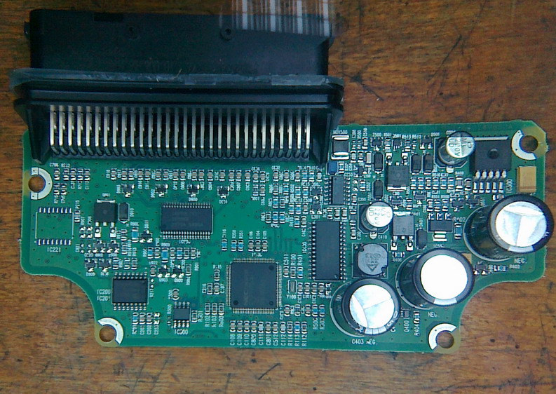

  6. Всем привет! блок ME7.9.7 машина Cherry Tiggo 2.0 4ВД 2012г., снаружи как все ,а внутри новая аппаратка. Если у кого хелп на него, поделитесь пожалуйста,старые хелпы не подходят. Иденты блок отдает, читать очково. Фото блока прилагаю.Заранее спасибо.

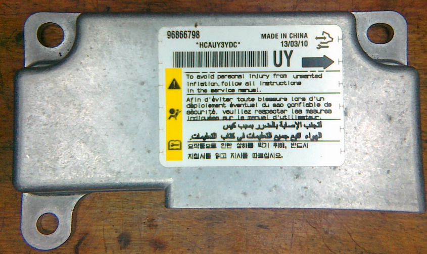

  10. Всем привет! Официалы делали обновление всей машины и по итогу блок подушек под замену. внутри епром 95320. Так понимаю ,что дамп повредили ,если не прав ,то поправьте люди добрые.Заливка чистого дампа спасет блок? Заранее спасибо. дампКаптива.bin

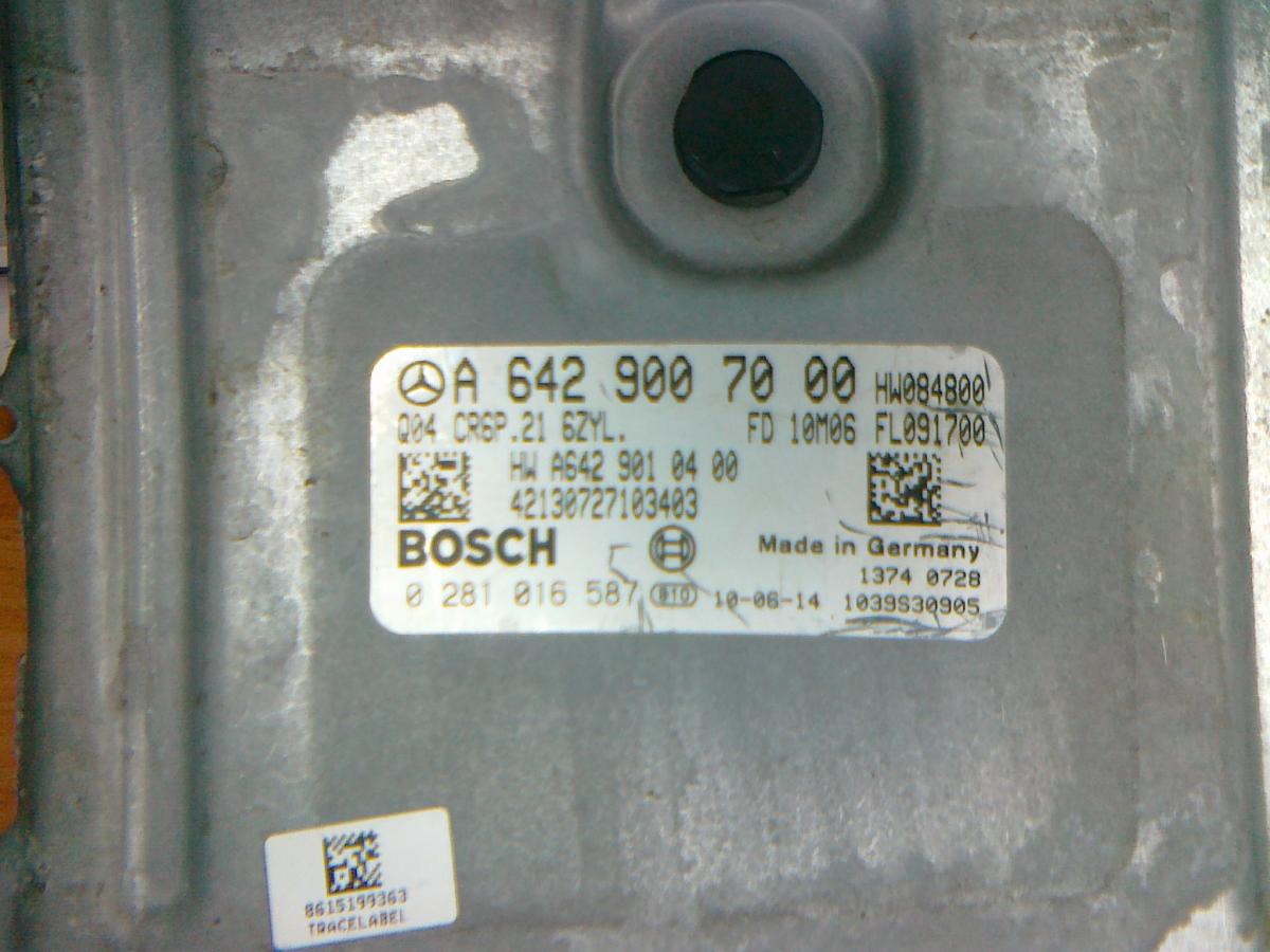

  15. Вот фото блока и софт. ML350 3.0CDI bluetec 2010.rar
  16. Если несложно, можете стоковые файлы выслать? может при вычитывании что-то вышло не так.Заранее спасибо.
