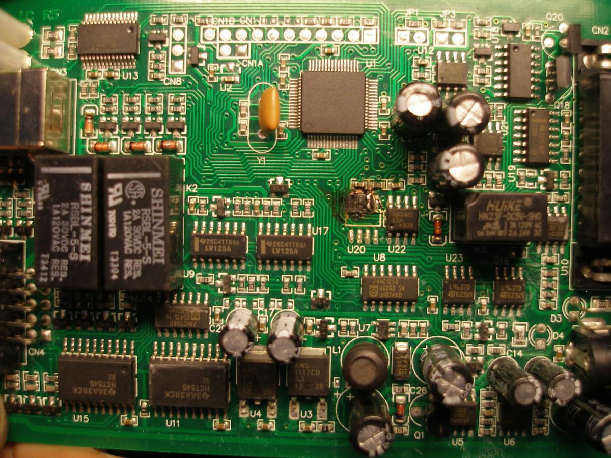

  14. Доброго дня. может кто даст фото разводки под микросхемой U20, с моей шашлык получился ,и дорожки погорели, фото желательно крупным планом. Спасибо.
