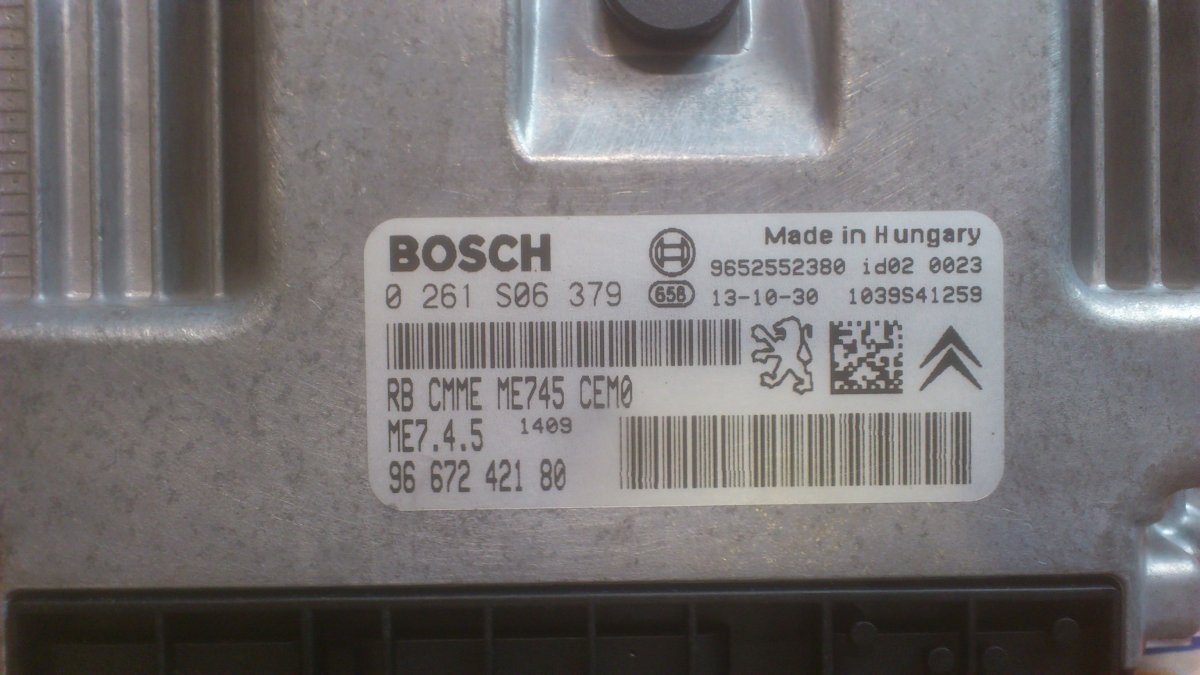

Нужен сток полный на Berlingo 2013 1.6 NFU , ME7.4.5 (ST10F275). Предположительно 1037507809 , определить не могу в дампе мусор и "FF". Вот такой:
