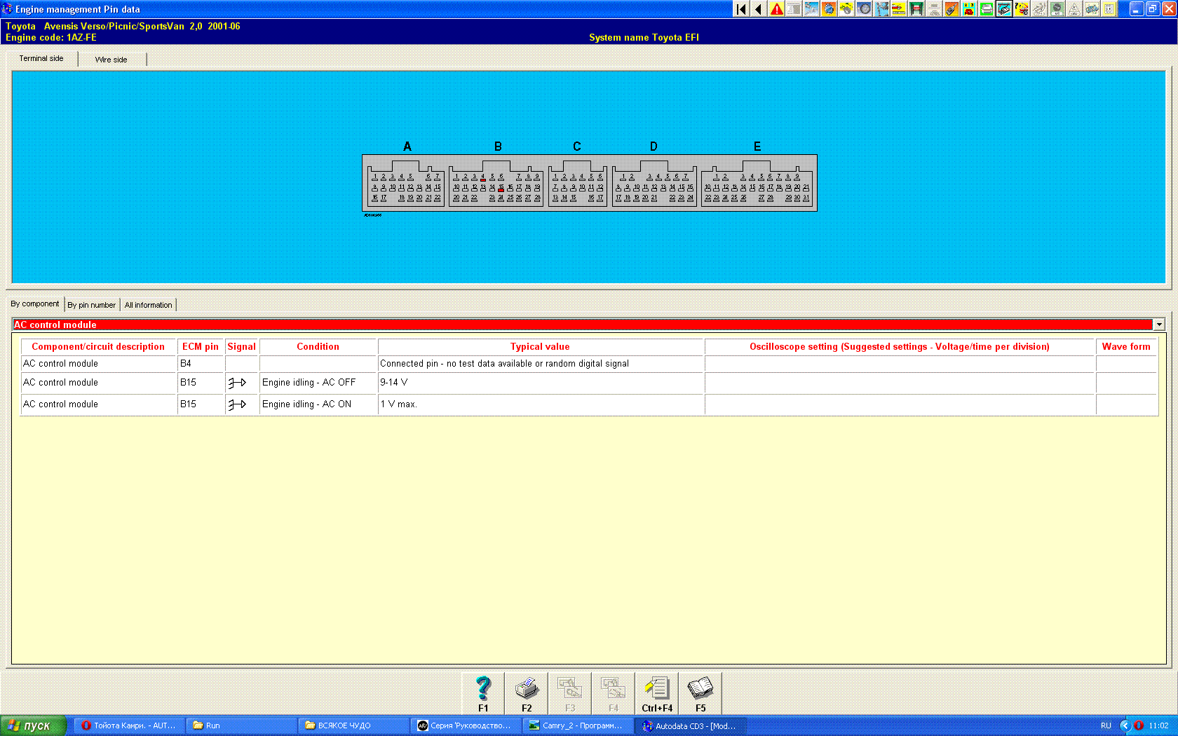

Добрый Вечер Всем !!!!. Нужна распиновка Э.Б.У. автомобиля Тойота Камри 2002г.2.4л. Автомат, может у когото есть. Буду благодарен. :AllSmail (3):
