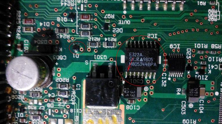

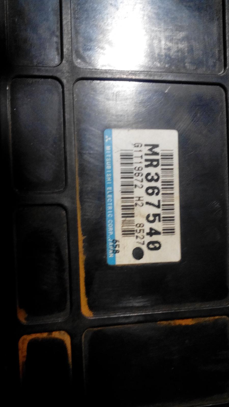

Добрый день. Принесли ЭБУ MR 367540 от Mitsubishi Chariot Grandis 1998, двигатель 4g64, нет сигнала на реле бензонасоса. Пред-история: я машину не видел. Со слов хозяина, один мастер установил ходовые огни и подключил к реле бензонасоса. Так он ездил год, потом пошевелил реле и что-то замкнуло, после чего не стал включатся бензонасос( на прямую насос работает) Я не мог найти распиновку блока, по книге вроде : В 8 - выход на реле бензонасоса. По дорожке пришел на первый контакт микросхемы E322A. Если я правильно определил, то вылетела она ? Если кто сталкивался с данным блоком прошу поправить меня если я ошибся. На фото микросхема обведена красным. -

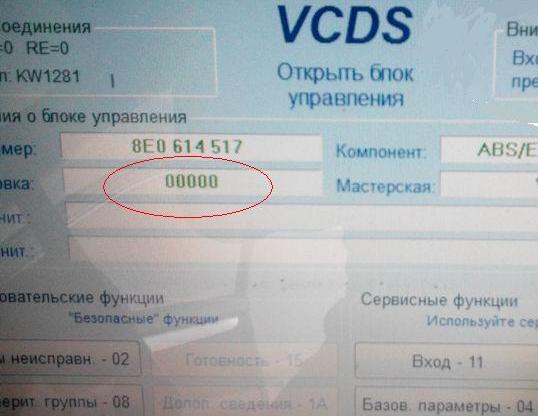

При вводе кодов изменив последнею цифру на 9, после чего выбрасывает на предыдущею страницу (т.е. Выбор блока управления)
Все верно. Как я писал выше. Пробовал поиграть цифрами, при замене последней цифры в обоих кодах связь не прерывалась, но дальше тишина.
В том то и проблема, что кодировка не появляется
На кодировку ошибки нет. Адаптацию пытался делать, или я что-то не догоняю или действительно тишина. Родной блок я не видел, хозяин сказал что он расплавился. После кодировки, в отмеченном овалом, должно появится другое число кроме нулей.
Спасибо. Пробовал поиграть цифрами, при замене последней цифры в обоих кодах связь не прерывалась, но дальше тишина.
Тогда пожалуйста помогите определить логин. Ауди А4 2004 года, vin. WAUZZZ8E34A208324, двигатель 2.0 ALT, коробка механика У меня логин получился 09575 и пароль для кодировки 04275

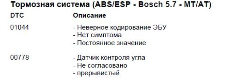

Добрый вечер! Пригнали Ауди А4 2004 года, восстановленную после пожара (восстанавливал не я). Висит две ошибки Начинаю кодировать - в начале все нормально а потом выдает- потеряна связь У меня только один вопрос : это внутри блока неисправность? Коды авторизации и кодировки я определил, после ввода выскакивает потеря связи. Пробовал другим прибором, там после ввода кодов пишет "ок" а пом тишина (это Автокомом) Если создал тему не там то извеняюсь

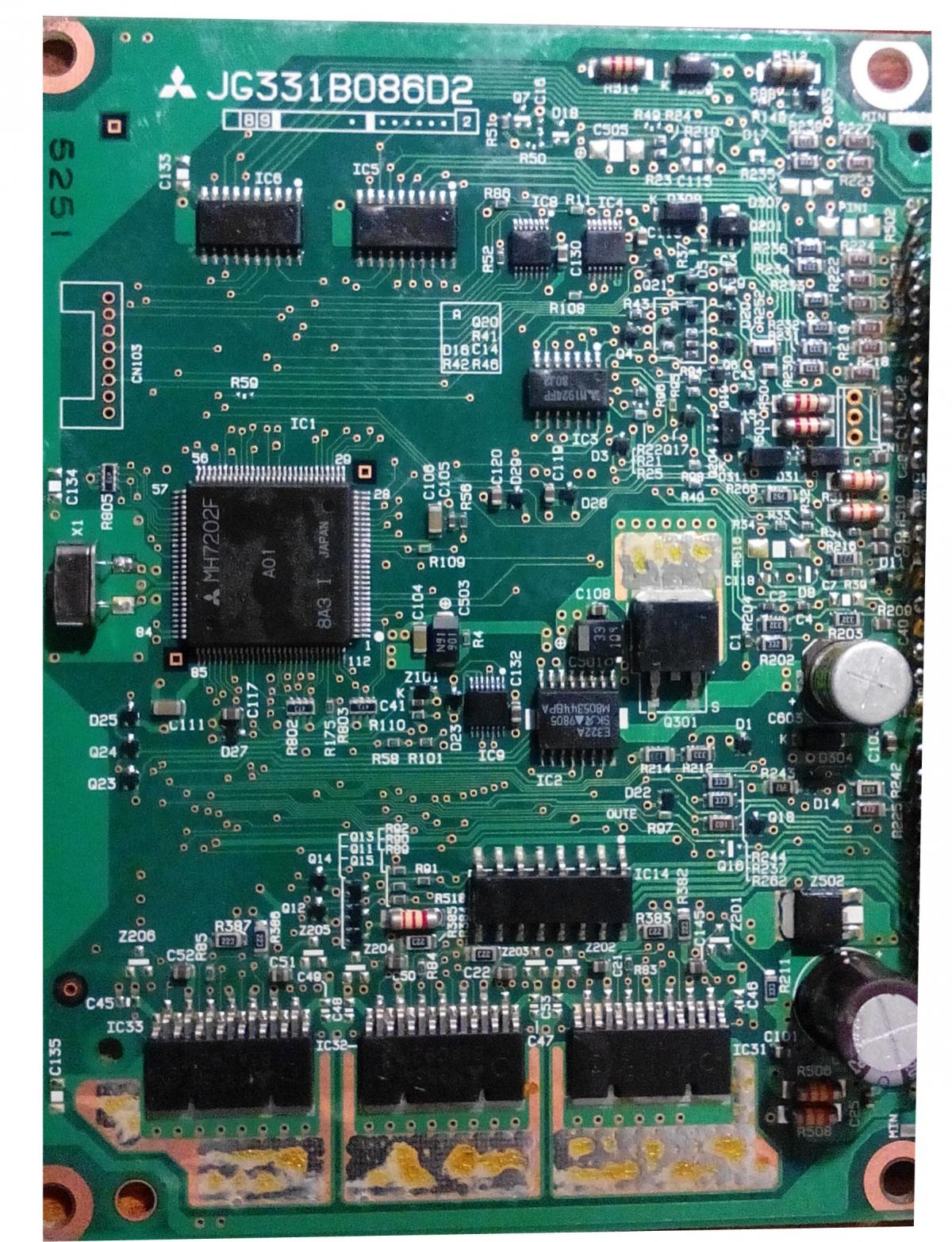

Добрый вечер! Продолжу тему. Катушку поставил новую. Прошу прошение забыл указать что нет икры, на форсы импульсы есть. Проверил ЭБУ осциллографом - http://autodata.ru/article/praktika_remonta/mitsubishi_blok_upravleniya/- Напряжения в норме, на пинах 11 около пяти вольт, на 5 тоже есть импульсы от процессора. Потом затронул микросхему M59107JE310, а она горячая - даже обжегся. Получается что она вышла из строя? Можно-ли ее поменять? ее надо будет прошивать?
