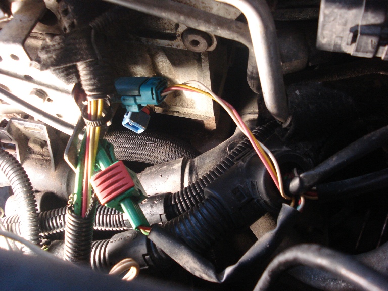

Может кому пригодится. (машина 2001 года). На машине стоит два датчика температуры, 3-х контактный стоит в корпусе термостата и одно контактный который стоит в головке блока (который жидкостью не омывается стоит как-бы в стакане) . Вот примерная схема , (я её подредактировал, прозванивал) Оба датчика, и как уже писал их меняли. После отключения одно контактного, температура т.е. показания нормализовались, вентилятор срабатывает на 95 градусов. Вообщем работает как и должно, целый день машина проработала, пока полет нормальный. Если есть мнения и советы рад буду выслушать.
Добрый вечер! Проблема почти такая-же как в первом посте, описывал rombikk. Машина Peugeot 206 1.6 V16. Когда двигатель нагревается до 70 градусов стрелка взмывает на красную шкалу и сигнализирует STOP. Вентилятор срабатывает обе скорости сперва малая затем большая т.е. 1 и 2 скорости. Только не пойму как циркуляция работает, нижний патрубок еще холодный а верхний патрубок уже горячий так как открылся термостат. Воздух спускали не раз, датчики меняли оба , термостат меняли и помпу и крышку расширительного бочка. Проверена проводка от датчиков до ЭБУ и разъемы - все в норме. Когда держишь обороты в районе 4000 и 5000 то иногда стрелка опускается до 70 лампочка гаснет и через пару секунд опять на красное и мигает STOP, но бывает и когда на холостых опускается и туже опять на красное. Ошибок по двигателю нет, были по вентилятору их исправил. Пните в нужном направлении уже не знаю куда копать . Когда заглушишь и туже включаешь зажигание то стрелка показывает 70 или 80 градусов . хотя по компу 115 градусов

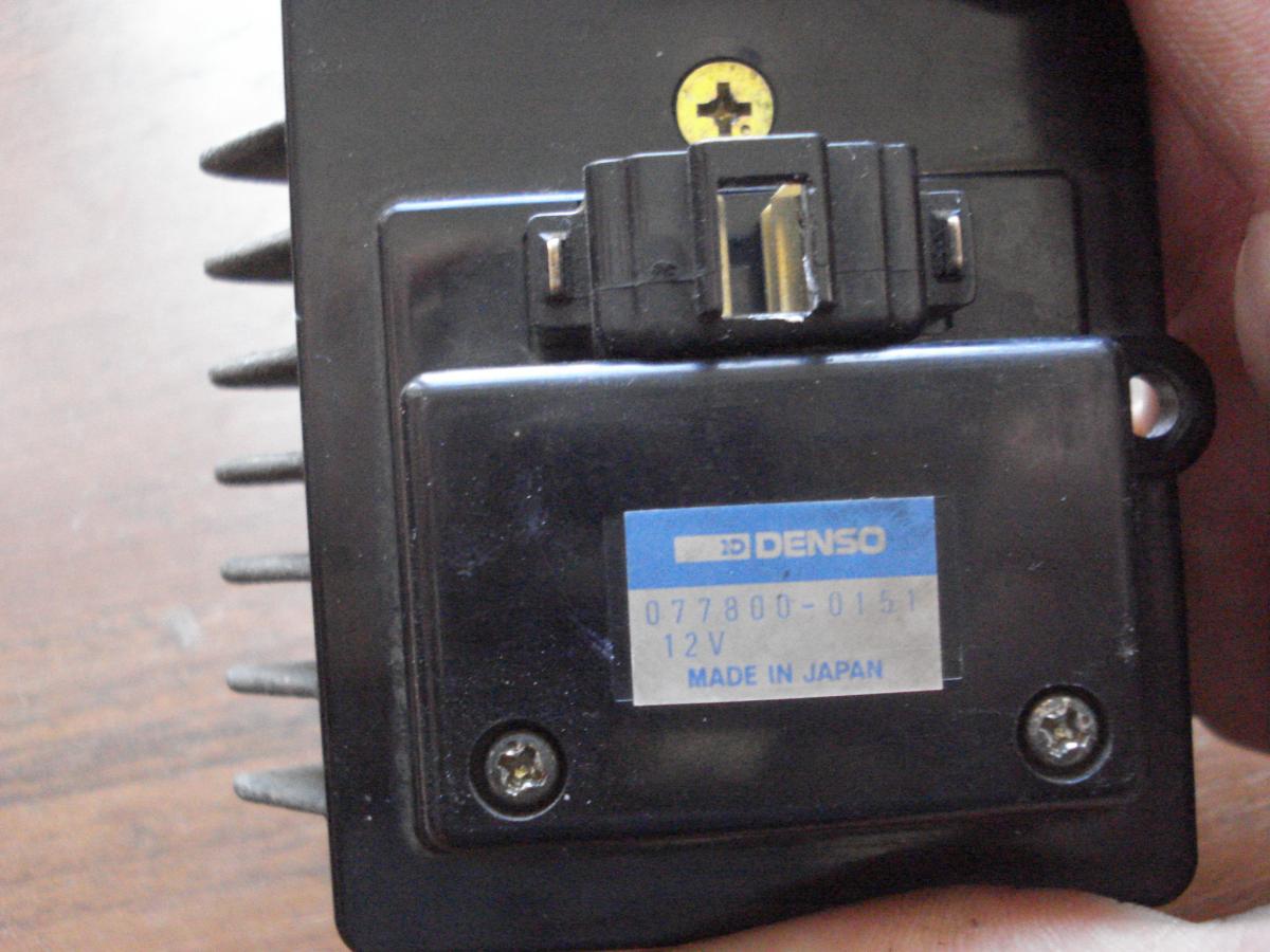

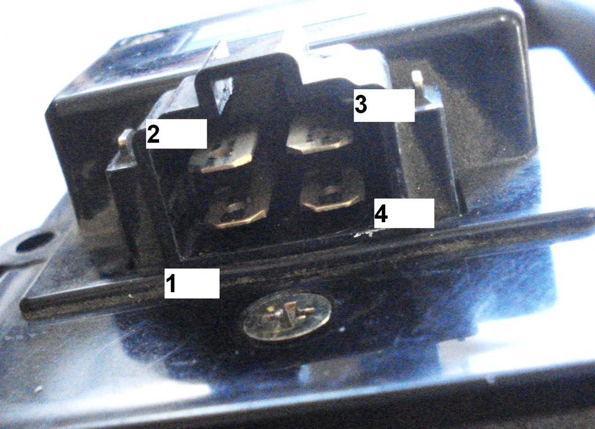

Добрый день. На Mitsubishi Pajero 2, 1991 год правый руль, не работает моторчик передней печки. Сам моторчик исправный, добавочный резистор меняли (т.е. блок) и также меняли в старом блоке транзистор, на разъем двигателя приходит 1.5 вольта, смотрел по схеме на сайте : http://www.autopeople.ru/forum/mitsubishi/pajero/elektrika/156212.html , схема немного не такая . На разъем двигателя плюсовой провод приходит с блока сопротивлений с контакта 2 (смотреть на фото) но с него приходит 1.5 вольта, на контакт 1 приходит 12 вольт с блока предохранителей, а на контакт 3 приходит 12 вольт с блока управления и на 4 контакт уходит в блок управления. Может блок управления неисправен, может у кого есть схема блока управления , переключается кнопками . Буду рад любой помощи.
