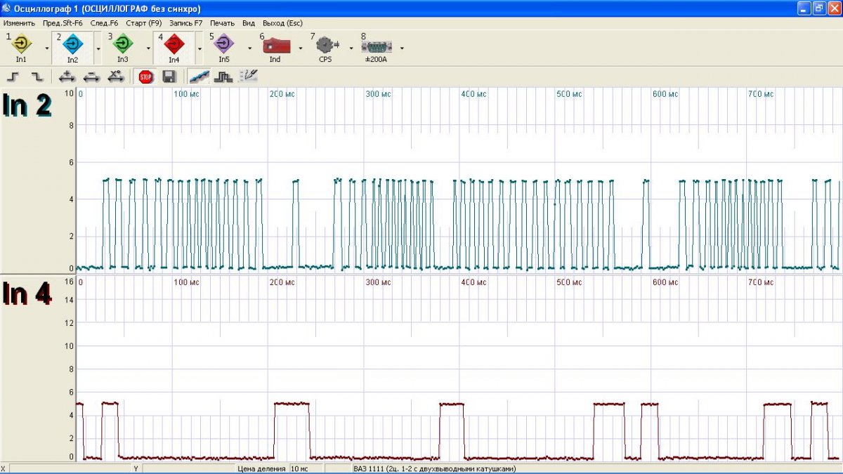

  17. Да, с сигналом какая то хрень, снял крышку, на распреде все нормально, два одиночных уса и два двойных
  18. Снял сигналы, не мог найти что должно быть на этом моторе J24.rar
  19. Реле и проводка живые, главное реле срабатывает, питания после него доходят и до эбу и до реле дросселя. С разъема эбу реле дросселя могу включить принудительно, если его включаю дроссель начинает работать, но запуска нет. Буду дпкв и дпрв сигналы смотреть
  20. Косу еще до меня распотрошили для проверки, вроде все нормально
  21. Сегодня не успел, завтра цепану осцил, раньше с ними дел не имел, просто думал что реле питания дросселя должно срабатывать без прокрутки
