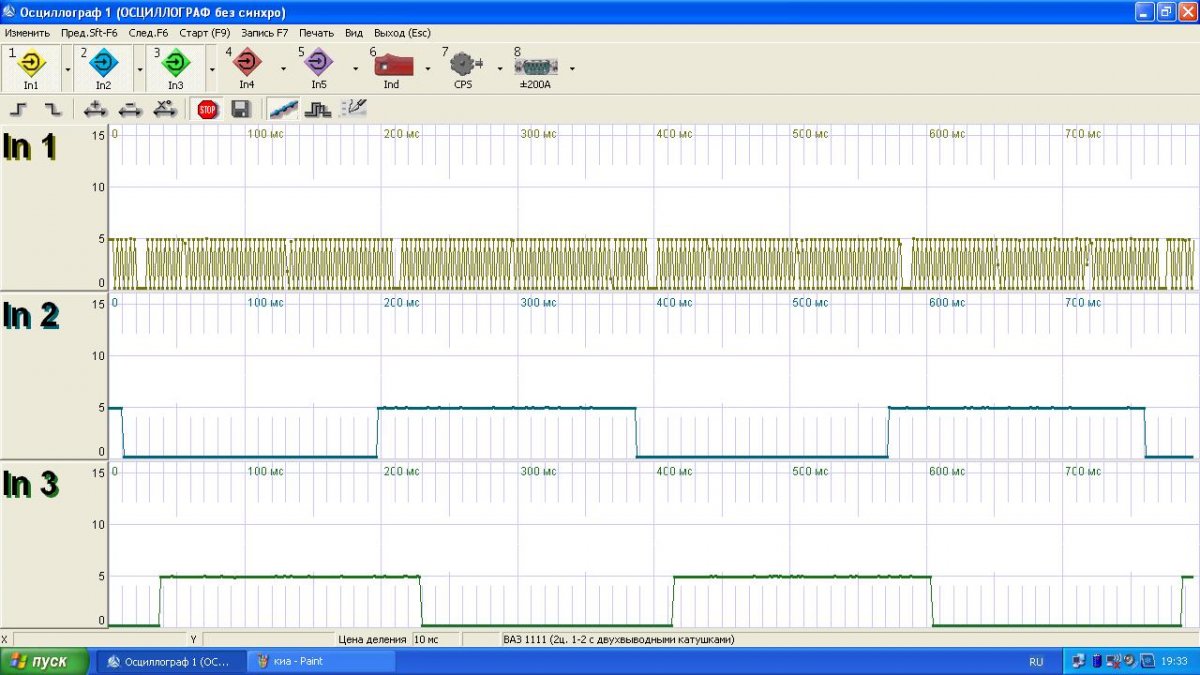

  13. На соседнем форуме скинули картинки сигналов с датчиков. Снял клапанную крышку - цепь висит

  16. Компрессия по 12кг, снял сигналы с колена и распредов
