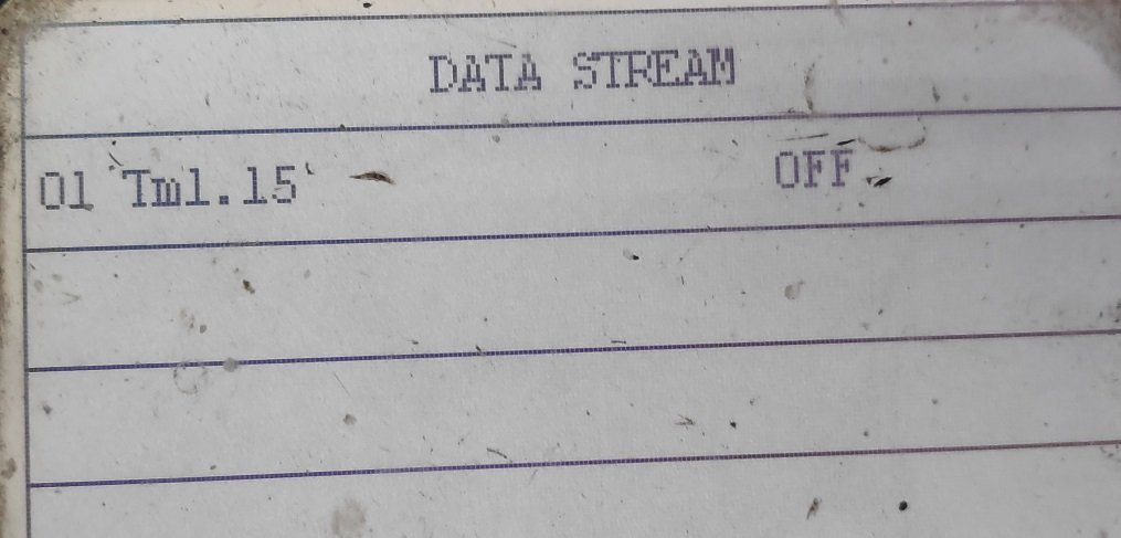

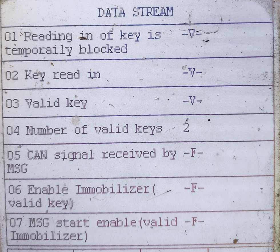

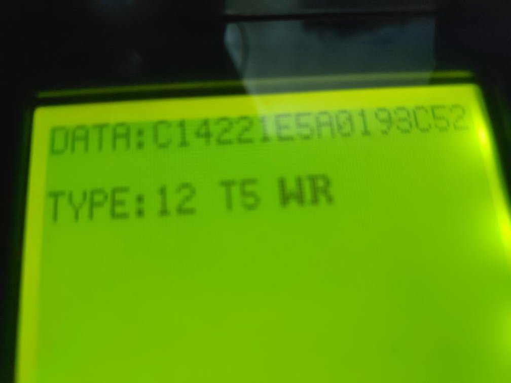

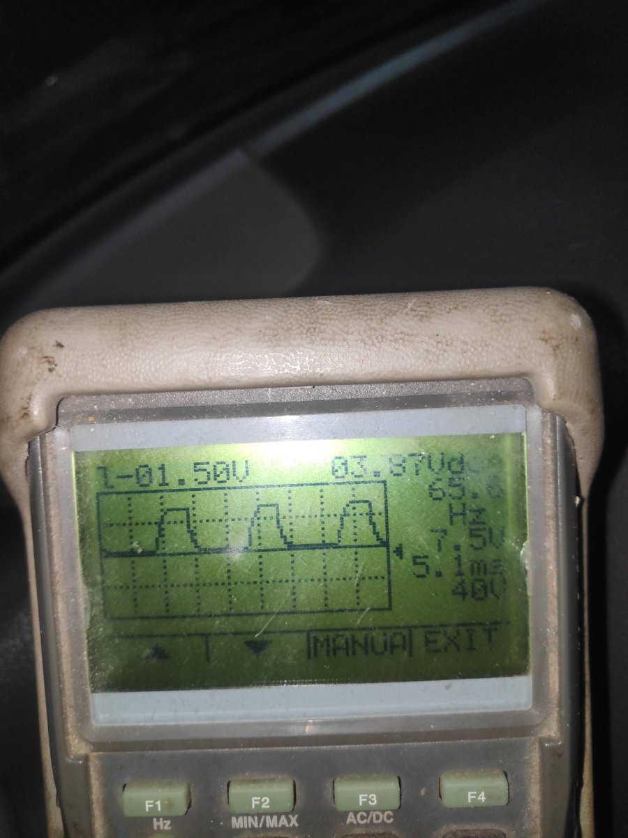

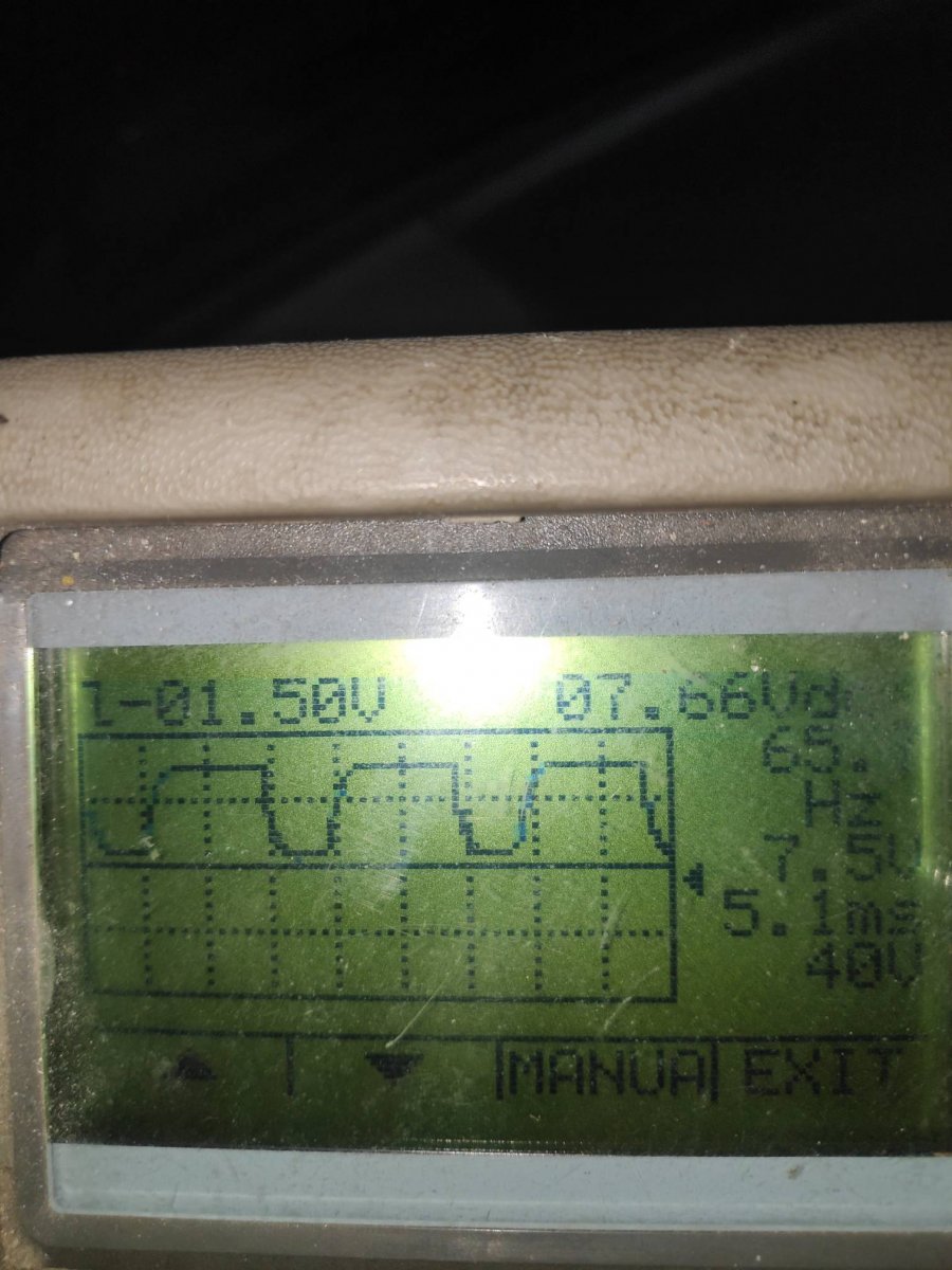

Короче китайцы те еще волшебники. Перетряхнул всю силовую проводку под капотом с зачисткой контактных поверхностей. Сначала разницы не увидел, потом подал массу на контакты IGN IGN2 ACC через диоды (Старлайновская схема). Так же все включилось, но моргает иммо и наличие ключа, ткнул контролькой на сигнал стартера - и чудо, машина завелась. Алампа иммо так и моргает. Попытался прописать смарты, сканматик покурил, Х100 то же. Ланч при попытке программирования включил зажигание и разблокировал руль, но писать отказался. Попробовал прописать ду замка, с нной попытки прописал таки, перебрав в меню кучу лифанов, прокатил по моему NEW GEN - 620V2. ЦЗ с обоих смартов заработал, а самое интересное что смарты то же заработали. Можно закрывать тему, всем спасибо
