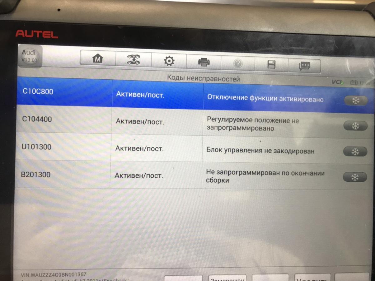

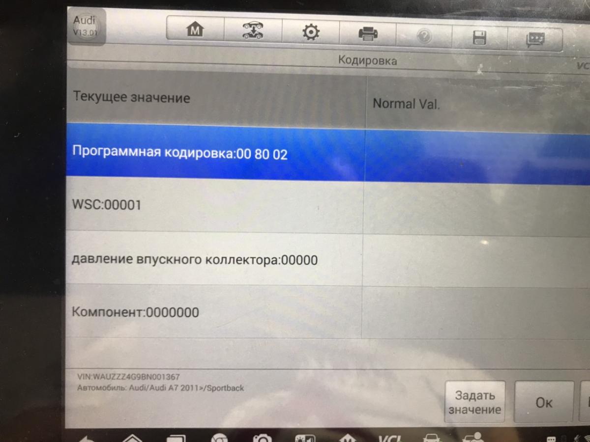

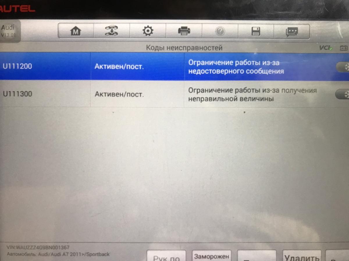

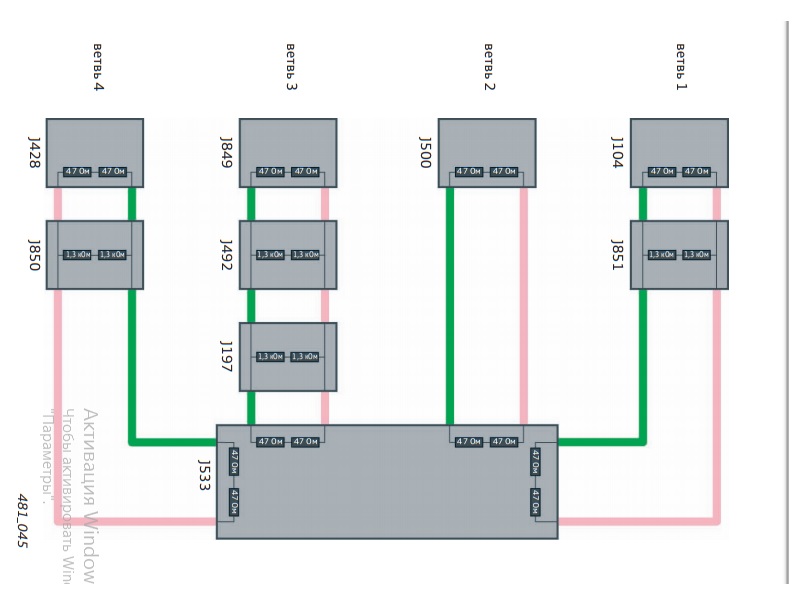

    Пневма Audi A7 2016
    Всем привет , попало в работу авто после ремонта ходовой части , что да как было неизвестно .По всех блоках шины FlexRay одна и та же ошибка (кроме J500 рулевого управления ) "ограничения работы из-за получения неправильной величины " скрин ниже. В самом блоке пневмы висят ошибки ,скрин ниже , использую прибор Maxisis 908 pro. при диагностике обнаружил что слетели кодировки , кодировки комплектации подтянул в онлайне , адаптацию пневмы делал , но ничего не меняется , при этом пневма работает,только на панели горит ошибка подвески и адаптивного света . Шину FlexRay отключал по очереди от J533 каждую ветвь, но ничего не меняется , прошу любой помощи , куда копать , кодировки или проблема самой шины .возможно у кого есть скрины кодировок пневмы .... Заранее спасибо за ответы ...
