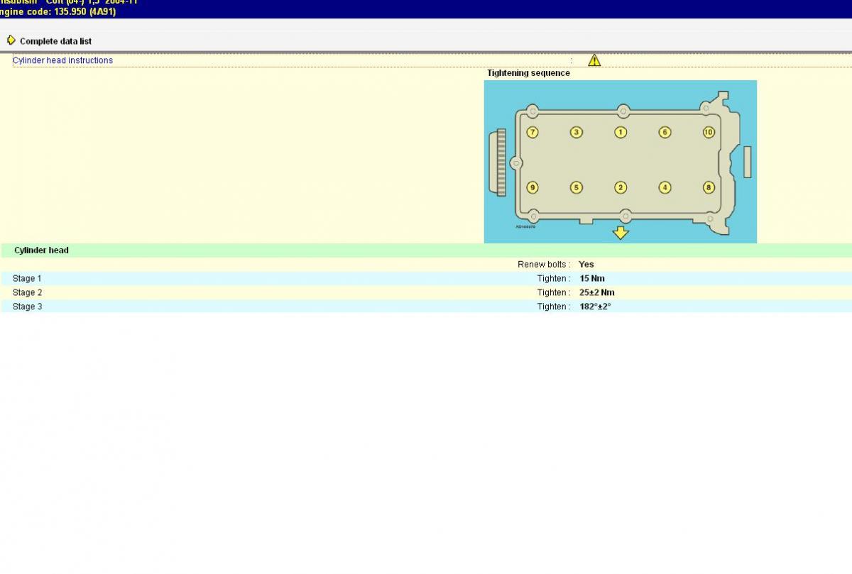

  5. Каких болтов? Какой порядок? Головка к блоку? Распредвалы к головке? Колено к блоку?Наверное головка к блоку.

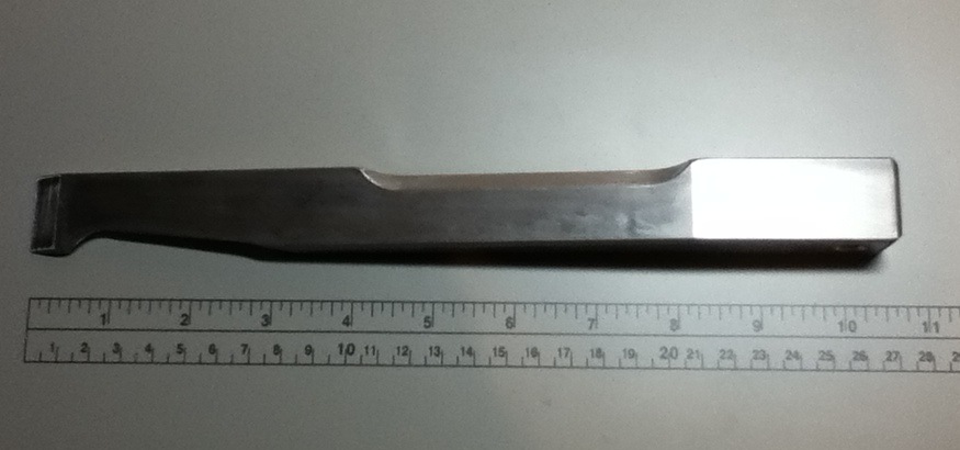

  10. Послушайте,любезный, какое из двух слов во фразе "нужен чертеж", в моем посту,не ясно? С логистикой и исполнением я сам как нибудь разберусь.

  21. Добрый день всем. Парни,поделитесь пожалуйста, у кого есть чертеж данной приблуды! Или сама приблуда,чтоб образмерить.Был бы очень признателен. Выглядит она вот так:
