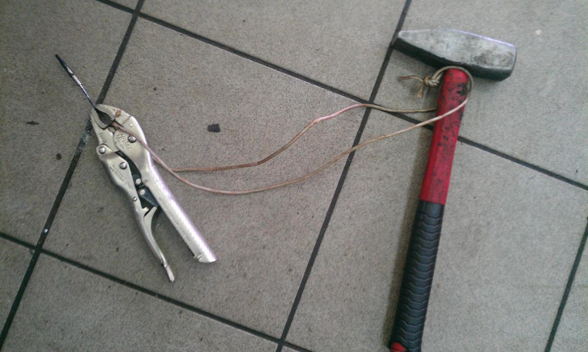

  15. Заехали к нам в прошлом году проезжие немцы на А6 дизельной. Машина говорят плохо заводится, чек горит. Подцепили мы её к ВАСе, диагноз- смерть свечей накала на 1-м и 3-м цилиндре. С третьего то свеча выкрутилась, а вот с первого никак. Рубашка с головкой под ключ отвертелась,а свеча осталась. И ни в какую не идёт. Был изобретён шикарный приблуд(что на фото). Со второго раза свеча вылетела(вернее её остатки). Надо было видеть эти несчастные фашистские глаза))))
