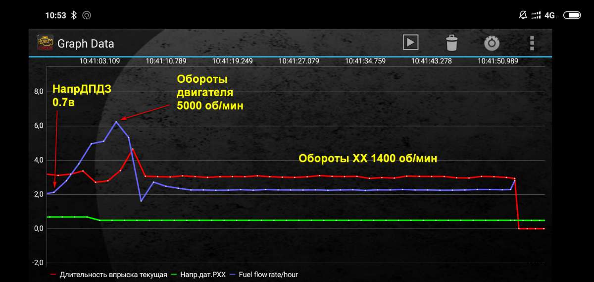

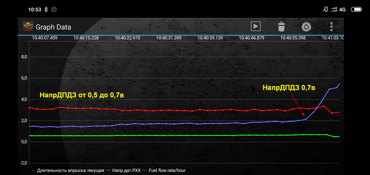

gen_che Опубликовано 8 февраля, 2020 Опубликовано 8 февраля, 2020 (изменено) Доброго времени суток, уважаемые форумчане. Имею вопрос, как мне кажется правильный. Daewoo Nexia с мотором f16d3 и эбу Sirius d42 версии 1cdb. Изначальная проблема плавающие обороты. Результаты сегодняшней диагностики - Холостые обороты в пределах напряжения ДПДЗ до 0,7В. В этом режиме работа нормальная. Но чуть давишь педаль газа выше этих 0,7В - форсунки льют бенз и обороты улетают к 6000, после чего падают и плавают между 1000-2000. При этом я продолжаю держать педаль в том же положении (слежу по сканеру за напряжением ДПДЗ) далее небольшой качок - картина повторяется с той разницей, что обороты летят чуток дальше, но возвращаются в принципе к тем же 1000-2000. В данный момент грешу на калибровки. Что скажете? Изменено 8 февраля, 2020 пользователем gen_che
