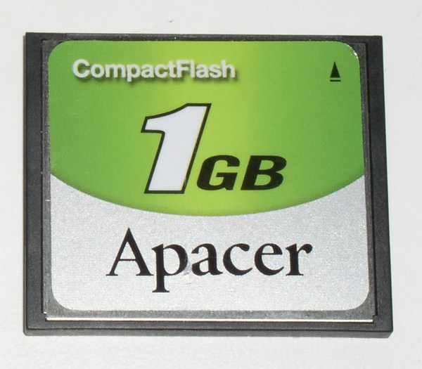

kpv Опубликовано 17 февраля, 2011 Опубликовано 17 февраля, 2011 А у меня такая флэш на 1Гб, работает нормально:
