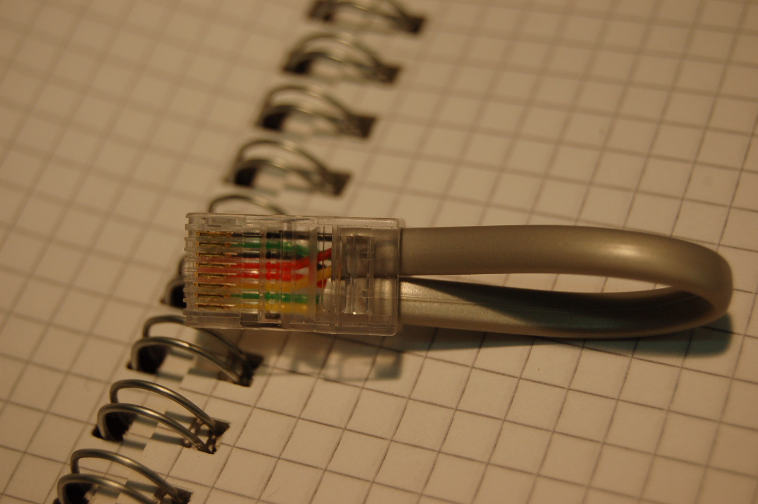

o717ka Опубликовано 17 сентября, 2011 Опубликовано 17 сентября, 2011 у кого есть распиновка заглушек для самотестирования, поделитесь, интересует заглушка с разьемом RJ45
