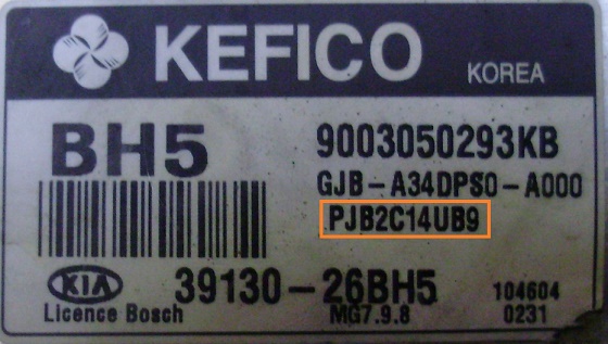

boudrouc Опубликовано 22 февраля, 2015 Опубликовано 22 февраля, 2015 Digital-Cj Напиши маркировку ПО АКПП. НА стикере надпись должна начинаться с TJB
boudrouc Опубликовано 22 февраля, 2015 Опубликовано 22 февраля, 2015 Нашел картинку на просторах интернета, качество плохое, название у прошивки должно быть что-то типа PJB2C14UB9
Digital-Cj Опубликовано 22 февраля, 2015 Опубликовано 22 февраля, 2015 Digital-Cj Напиши маркировку ПО АКПП. НА стикере надпись должна начинаться с TJB Вот стикер
Toshatosh Опубликовано 22 февраля, 2015 Опубликовано 22 февраля, 2015 Всем привет! Толкните в нужном направлении пожалуйста. Мой ЭБУ Прошивку прилагаю.Вычитал комбиком,сравниваю ее с серийкой скаченной с "чиптюнера"(тоже вложил) Они отличаются почти полностью,не пойму это у меня не сирийка или скачал не сирийку.или я чего не догнал.Прошу помочь знающих, за ранее спасибо. Cerato 1.6.rar P.S. машину приобрел недавно,расход в 13л убивает. День борый. Решили проблему с большим расходом и поиском оптимальной прошивки?
boudrouc Опубликовано 22 февраля, 2015 Опубликовано 22 февраля, 2015 Вот стикер Я выше постом написал версию прошивки. Вам нужен софт PJB2C14UB9. У меня такого нет. Есть подобный с HYUNDAI i20 TPB2C14UB4.rar
Digital-Cj Опубликовано 22 февраля, 2015 Опубликовано 22 февраля, 2015 Я выше постом написал версию прошивки. Вам нужен софт PJB2C14UB9. У меня такого нет. Есть подобный с HYUNDAI i20 Да, я понял ЧТО искать надо. Нашёл от 1,6 файл PJB2C16UB7. За HYUNDAI спасибо. Тоже можно попробовать.
