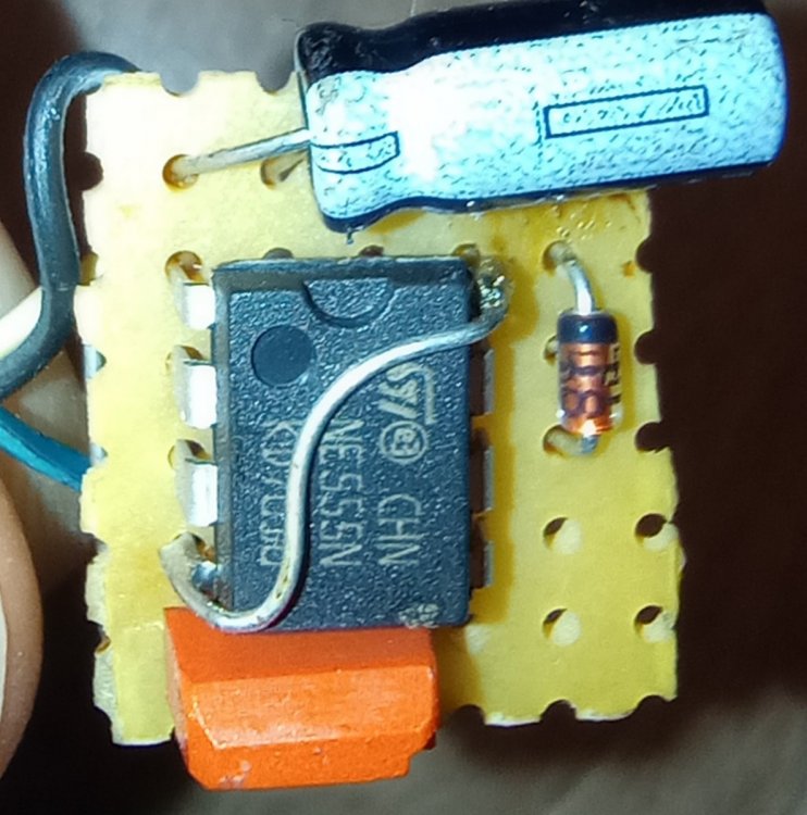

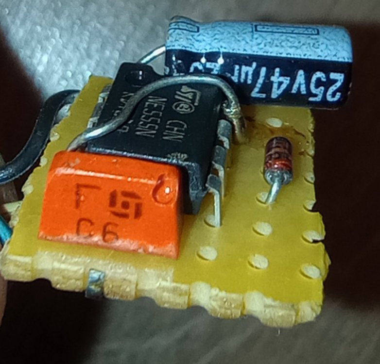

kopych84 Опубликовано 25 сентября, 2011 Опубликовано 25 сентября, 2011 (изменено) Доброго времени суток. Нужен совет знающих людей, коих на этом форуме много. Суть проблемы такова. Автомобиль Scion Xa 2006 г.в. (американец, все в милях соответсвенно). Одометр считает только "суточные пробеги" - trip A и trip B. Счетчик общего пробега завис на цифре 37673 миль (при этом спидометр и тахометр все показывает). Вскрытие панели показало наличие посторонней приблуды в виде следующего набора на маленькой микросхеме: чип NE555N, пара резисторов, конденсатор и еще одна неопознанная мною хрень (имеет маркировки типа Г С6). Вся эта приблуда была тупо припаяна на плату щитка приборов тремя проводами. Думал, что это и есть левый чип, где записан кривой пробег (машину купил уже с этой приблудой). Срезал все напрочь - ничего не изменилось. Порылся в инете по названию чипа и понял, что он как то может быть связан с часами. Понаблюдал за часами в панели приборов - все в порядке, показывают ровно, не отстают и не спешат (после срезки приблуды). Теперь собственно вопрос: как заставить одометр мотать общий пробег. Прочитав немного форум я понял, что в машине криво переписали пробег. Если я не ошибаюсь, то для исправления ошибки нужно в дампе одометра чето там заменить на FF FF (на это пока нет времени\денег). В то же время читал, что комп авто все равно может считать реальный общий пробег (не знаю верно ли это утверждения для Scion Xa). Кроме того, помимо пробега в милях там еще и в километрах пробег пишется. Мне в принципе не нужно, чтобы кривой пробег дальше пошел считаться. Меня устроит, если восстановится реальный общий пробег и пойдет считаться дальше. Можно ли это как то сделать без вмешательства в дамп. Может есть какая нибудь шаманская комбинация с использованием кнопки сброса счетчиков и ключа зажигания, чтобы "перезаписать" пробег из компа авто в дамп одометра? Помогите добрым советом. Конечная цель - заставить крутиться счетчик общего пробега. Заранее спасибо за ответы. Изменено 25 сентября, 2011 пользователем kopych84
ALEX Опубликовано 25 сентября, 2011 Опубликовано 25 сентября, 2011 стоял намотчик пробега, в данный момент нужно считать дамп и поправить его.
HSV Опубликовано 25 сентября, 2011 Опубликовано 25 сентября, 2011 на NE555N - это похоже подмотка. управляется с кнопки как на приборке так и левой . Попробуй отпаять те три провода.
autodamp Опубликовано 25 сентября, 2011 Опубликовано 25 сентября, 2011 Вскрытие панели показало наличие посторонней приблуды в виде следующего набора на маленькой микросхеме: чип NE555N, пара резисторов, конденсатор и еще одна неопознанная мною хрень (имеет маркировки типа Г С6). Вся эта приблуда была тупо припаяна на плату щитка приборов тремя проводами. Думал, что это и есть левый чип, где записан кривой пробег (машину купил уже с этой приблудой). Срезал все напрочь - ничего не изменилось. Как это ни чего не изменилось? А лампа аирбега перестала тухнуть..... :AllSmail (6): Можно ли это как то сделать без вмешательства в дамп. Нет, передай щиток спецам и все будет ок.

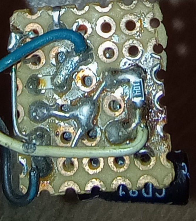

autodamp Опубликовано 26 сентября, 2011 Опубликовано 26 сентября, 2011 99,9% та приблуда, которую ты срезал, служила не для подмотки пробега, а работала вместо выстреленных подушек (гасила лампочку Airbag).
slada Опубликовано 26 сентября, 2011 Опубликовано 26 сентября, 2011 99,9% та приблуда, которую ты срезал, служила не для подмотки пробега, а работала вместо выстреленных подушек (гасила лампочку Airbag). Подтверждаю, обычный таймер на лампу аэрбега.
