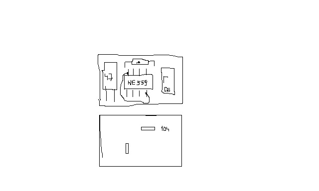

kopych84 Posted December 4, 2011 Share Posted December 4, 2011 (edited) Вкратце ситуация такова. Залез в панель дашборда и обнаружил там инородное тело в виде самодельной схемы, собранной на куске текстолита с готовыми дырочками. Общий вид этой хрени в картинке ниже. Ее состав: микросхема ST CHN NE555N (при этом 2 крайние ноги чипа по диагонали закорочены проводом как нарисовано на картинке) , конденсатор AISHI CD 81 25V 47 мюF, резистор (или скорее конденсатор) бочкообразный из маркировок только подобие цифры 18 (корпус прозрачный с 2-мя оранжевыми полосками), какаято хрень оранжевого цвета с маркировкой Г СБ (судя по тому что из нее 3 контакта выходит и описанию схем на чипе NE555 http://www.joyta.ru/648-primery-primenenie-tajmera-ne555/ схема 4 - это должен быть стабилизатор напряжения я так думаю). С обратной стороны платы нечто похожее на резисторы в SMD корпусе - тот что на картинке горизонтально - на вид белая пластмасска с черной полоской посередине и надписью 104. Второй (что вертикально на картинке) припаян надписью вниз посему его параметры мне неизвестны. Форумчане подсказали, что это тушилка лампочки airbag. Они оказались правы. Походу это таймер на 6 сек, который подключен к диоду аирбэга и гасит его через указанный интервал. Начал копать дальше и установил (о великий гугил), что моя машика в детстве обняла столб (или дерево) и в ней стопудово выстрелила водительская подушка (на фотке было видно). Теперь собственно вопросы: значит ли это, что теперь система SRS в машине не работает (т.е. при столкновении подушки не сработают)? если да, то можно ли исправить данный косяк удалив ошибки через сервисный разъем (есть схема как чего закоротить) или без очистки дампа краша через программер не заработает (читал много но везде говорят - удалить ошибки сервисной прогой + очистить дамп, но разве ошибки прогой не из дампа удаляются???) если только дамп перезаливать, подскажите какой калькулятор его очистит (в аирбэг 6.1 и NYO 4 Scion отсутствует как класс). Есть тут правда в базе дампов крэш от Scion xD и вроде написано где там ошибки - но подойдет ли алго для моего коня? Вообщем подскажите в какую сторону копать, чтобы подушки стопудово работали. PS мозги SRS 89170-52B10 Edited December 4, 2011 by kopych84 Link to comment Share on other sites More sharing options...

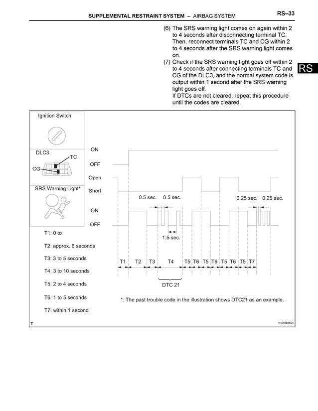

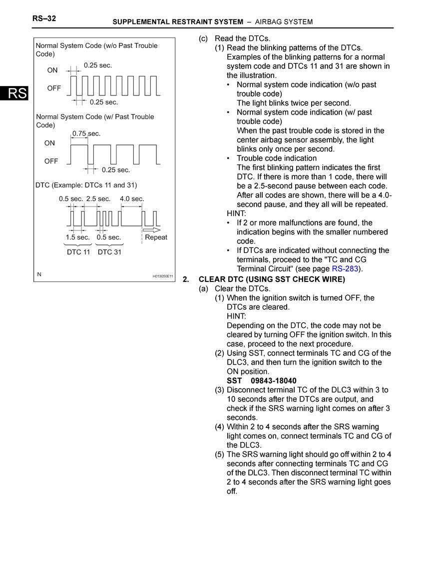

kopych84 Posted December 5, 2011 Author Share Posted December 5, 2011 (edited) Это немного поможет: Спасибо за инфу. Вы натолкнули меня на мысль где можно поискать - и вот результат (фотки ниже). Если я ничего не напутал, то для удаления ошибок нужет только SST wire, которого у меня нет :AllSmail (25): ... но думаю обычная скрепка его заменит . Ваше мнение по данному вопросу господа форумчане?! Как говориться speak english suomi. Edited December 5, 2011 by kopych84 Link to comment Share on other sites More sharing options...

nemez36 Posted December 5, 2011 Share Posted December 5, 2011 Спасибо за инфу. Вы натолкнули меня на мысль где можно поискать - и вот результат (фотки ниже). Если я ничего не напутал, то для удаления ошибок нужет только SST wire, которого у меня нет :AllSmail (25): ... но думаю обычная скрепка его заменит . Ваше мнение по данному вопросу господа форумчане?! Как говориться speak english suomi. В первую очередь надо чистить не ошибки, а так называемые "крашданные", данные о срабатывании системы в момент удара, и скрепка вам здесь точно не поможет. На скрепке далеко не уедешь!!!! Link to comment Share on other sites More sharing options...
