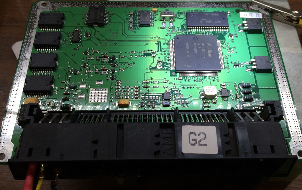

Разыскиваю сток SONATA NF SIM2K-141  2.0 л АКПП   N9R0RD2A
5WY4D23A_N9R0RD2D_KR77295103_Stok.bin
Благодарю,но эта есть нужно N9R0RD2A -5WY4997A
ты же иденты написал такие
Разница в последней букве,это вроде обозначение КПП
значит полную идентификацию выкладывайте а то никто не видит разницу
Выложил то что на блоке,родной прошивки нет чтобы в xексе глянуть. Блок после увала
