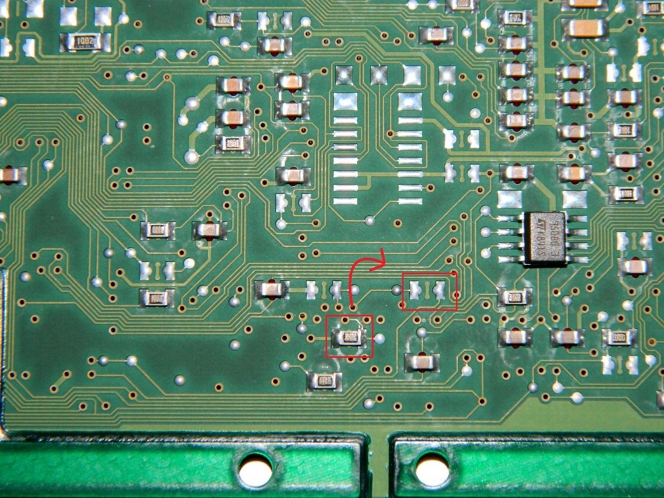

grey-lion Опубликовано 7 декабря, 2013 Опубликовано 7 декабря, 2013 Сегодня отключал иммо на приоре с ЭБУ Bosh 7.9.7 Перепаял резистор, залил чистый еепром, всё работает! Единственное на приборной панели горит лампочка машинка с ключиком. Кто сталкивался с этим и как сделать чтоб она не горела? а какой резистор ты выпаивал? А то у меня таже проблема.
grey-lion Опубликовано 7 декабря, 2013 Опубликовано 7 декабря, 2013 нужно перепаять резистор Спасибо большое за быстрый ответ.

Pashkovskiy65 Опубликовано 11 декабря, 2013 Опубликовано 11 декабря, 2013 Сегодня отключал иммо на приоре с ЭБУ Bosh 7.9.7 Перепаял резистор, залил чистый еепром, всё работает! Единственное на приборной панели горит лампочка машинка с ключиком. Кто сталкивался с этим и как сделать чтоб она не горела? Она горит 20 секунд и гаснет.
Дмитрийказанцев Опубликовано 31 января, 2014 Опубликовано 31 января, 2014 Сегодня отключал иммо на приоре с ЭБУ Bosh 7.9.7 Перепаял резистор, залил чистый еепром, всё работает! Единственное на приборной панели горит лампочка машинка с ключиком. Кто сталкивался с этим и как сделать чтоб она не горела? Лампочку убей)) т.е вытащи из приборки)

игорь-тула Опубликовано 5 марта, 2014 Опубликовано 5 марта, 2014 чистый ипром заливаешь в эбу и все :AllSmail (3): Т.Е по сути выпаять чип, впаять туда просто новый чистый, не записанный и всё?(это если нет программатора)
Tatarin 73 Опубликовано 28 апреля, 2014 Опубликовано 28 апреля, 2014 Нужна помощь! Заглючил электропакет на приоре, моргают аварийки, пищит блок и горит приборка. Машина не заводится. Если залью чистый eeprom в ЭБУ и отключу электропакет, машина заведется?
Tatarin 73 Опубликовано 28 апреля, 2014 Опубликовано 28 апреля, 2014 заведется благодарю!!! попробую отпишусь
Tatarin 73 Опубликовано 28 апреля, 2014 Опубликовано 28 апреля, 2014 Машина завелась. Что теперь делать с блоком комфорта?
