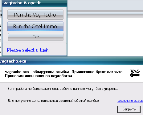

Petia007 Опубликовано 11 июня, 2013 Опубликовано 11 июня, 2013 Бестолковый не форум, а Petia007, в слове х...й 3 ошибки делает. Модеры, в бан его за оскорбление форума и форумчан. Русский язык не мой родной язык. Простите за ошибки. С этим софтом такая же фигня: опель иммо работает, а ВАГ Тахо - ошибка приложения. Значит в шнурке проблема? Попробуйте подключиться к машине Opel. Интересно, будет ли на самом деле работать.

Petia007 Опубликовано 12 июня, 2013 Опубликовано 12 июня, 2013 Этой инфы и софта в теме хватает, человеку лень прочитать, а мы в каждом посту одно и то-же выкладываем. Я должен прочитать? Все было прочитано N раз. Я должен прочитать? Все было прочитано N раз. Мне нужна схема. А все эти прошивки eeprom и контроллера уже испробанны десятки раз.
Petia007 Опубликовано 12 июня, 2013 Опубликовано 12 июня, 2013 Я должен прочитать? Все было прочитано N раз. Мне нужна схема. А все эти прошивки eeprom и контроллера уже испробанны десятки раз. Зделал копию экрана https://dl.dropboxusercontent.com/u/29105465/screen.jpg . Может что неправильно зделал? Посмотрите. Зделал копию экрана https://dl.dropboxus...5465/screen.jpg . Может что неправильно зделал? Посмотрите. https://dl.dropboxusercontent.com/u/29105465/screen1.jpg

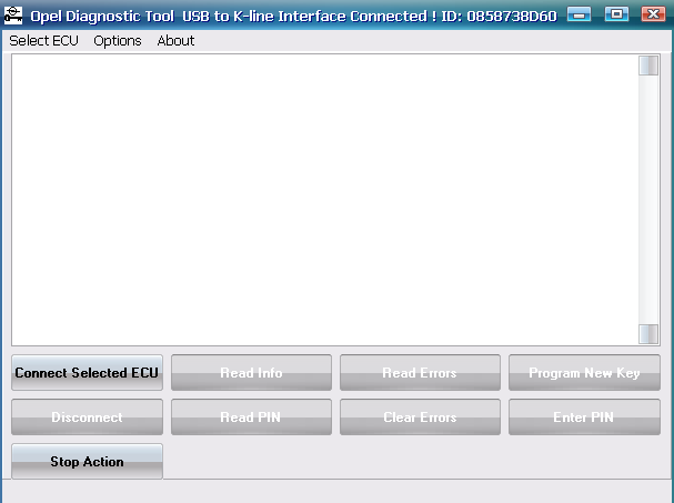

AWAS Опубликовано 12 июня, 2013 Опубликовано 12 июня, 2013 Что не работает? ID высвечивает вверху? Кстати, этот ID, который прописывается программкой, забанен в версии 3.01. Так что пользуйся версией 2.4.
Petia007 Опубликовано 12 июня, 2013 Опубликовано 12 июня, 2013 Что не работает? ID высвечивает вверху? Кстати, этот ID, который прописывается программкой, забанен в версии 3.01. Так что пользуйся версией 2.4. Версия 2.4 также не высвечивает ID.
