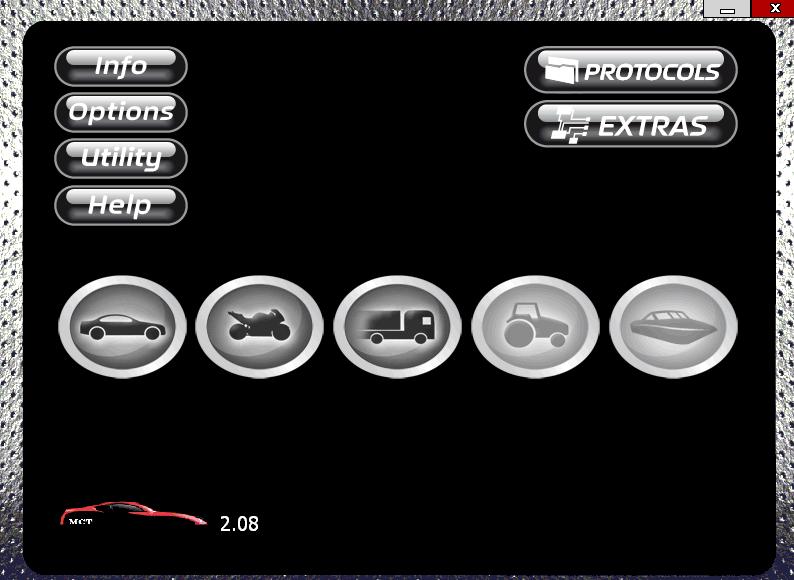

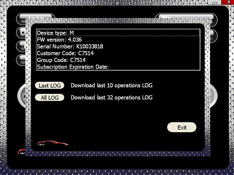

записал в проц дампик тот что в архиве , форматнул CD карту , скопировал файлы с папке 2.08 (то что в архиве ) и вставил в текущую папку KSuite , подключил Kess , подождал пока все обновится ( НЕ ПОДКЛЮЧАЯ К ИНТЕРНЕТУ ), открылось окошко и вот вам фото отчет :

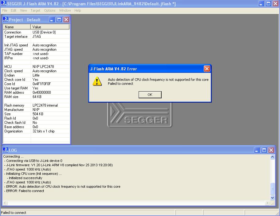

Пытался после обновления считать проц, выдало такое окно ,
