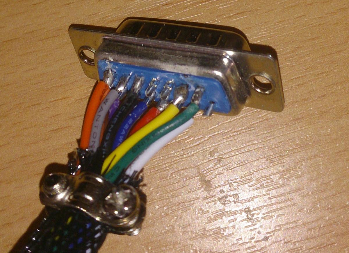

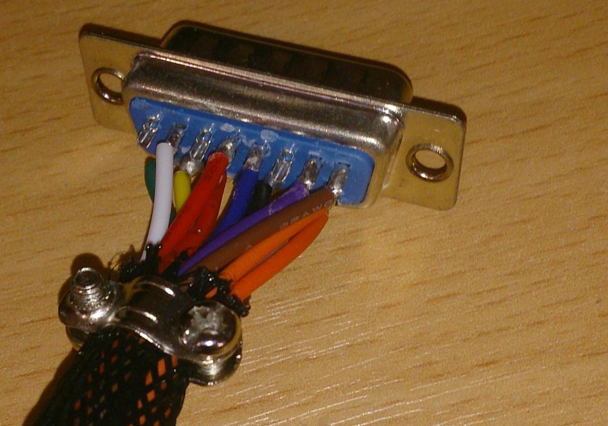

doctor+ Опубликовано 13 января, 2014 Опубликовано 13 января, 2014 (изменено) Всем привет! У кого-нибудь есть распайка кабеля как на фото (идет в комплекте с Кессом) На досуге решил померить напряжение на красных проводах, которые должны использоваться на питание и выявил, что к ним нифига никакого напряжения не идет! А я мучился с блоком mev 17.4.2 - никак не мог считать прошивку. Думаю, что дело в неправильной распайке. Может, кто уже работал с данным кабелем, выложит свою распайку? Буду премного благодарен! Всем привет! У кого-нибудь есть распайка кабеля как на фото (идет в комплекте с Кессом) На досуге решил померить напряжение на красных проводах, которые должны использоваться на питание и выявил, что к ним нифига никакое напряжение не идет! А я мучился с блоком mev 17.4.2 - никак не мог считать прошивку. Думаю, что дело в неправильной распайке. Может, кто уже работал с данным кабелем, выложит свою распайку? Буду премного благодарен! Изменено 13 января, 2014 пользователем doctor+

doctor+ Опубликовано 13 января, 2014 Опубликовано 13 января, 2014 Посмотри, пожалуйста! По факту напруга идет на желтый провод! Хотя они дают такие данные: 1:GREEN-CAN L 2:ORANGE-VKEY 3:YELLOW-K LINE 4:ORANGE-VKEY 5:RED-VECU 6:BLACK-GND 7:BLACK-GND 8:PURPLE-VPP 9:RED-VECU 10:WHITE-CAN H 11:BROWN-RESET 12:GRAY-BOOT 13:BLUE-CNF1
KIMI Опубликовано 13 января, 2014 Опубликовано 13 января, 2014 (изменено) 1:BROWN-RESET 2:PURPURE_VPP 3: 4:BLUE-CNF 5:RED-VECU + RED-VECU 6: 7:WHITE-CAN H 8: 9:ORANGE-VKEY + ORANGE-VKEY 10:GRAY-BOOT 11:BLACK-GND + BLACK-GND 12: 13: 14:YELLOW-K LINE 15:GREEN-CAN L Изменено 13 января, 2014 пользователем KIMI
doctor+ Опубликовано 13 января, 2014 Опубликовано 13 января, 2014 1:BROWN-RESET 2:PURPURE_VPP 3: 4:BLUE-CNF 5:RED-VECU + RED-VECU 6: 7:WHITE-CAN H 8: 9:ORANGE-VKEY + ORANGE-VKEY 10:GRAY-BOOT 11:BLACK-GND + BLACK-GND 12: 13: 14:YELLOW-K LINE 15:GREEN-CAN L Странно...Не бьется вообще. Это реальная пайка на пинах такая?
KIMI Опубликовано 13 января, 2014 Опубликовано 13 января, 2014 пайка от оригинала, а как на клонах не знаю, можед быть там подругому
doctor+ Опубликовано 14 января, 2014 Опубликовано 14 января, 2014 Фотографию распайки на пинах разъема можете выложить?
doctor+ Опубликовано 14 января, 2014 Опубликовано 14 января, 2014 У меня вообщем так. Выложите распайку, плииз те, у кого уже испытан данный кабель
