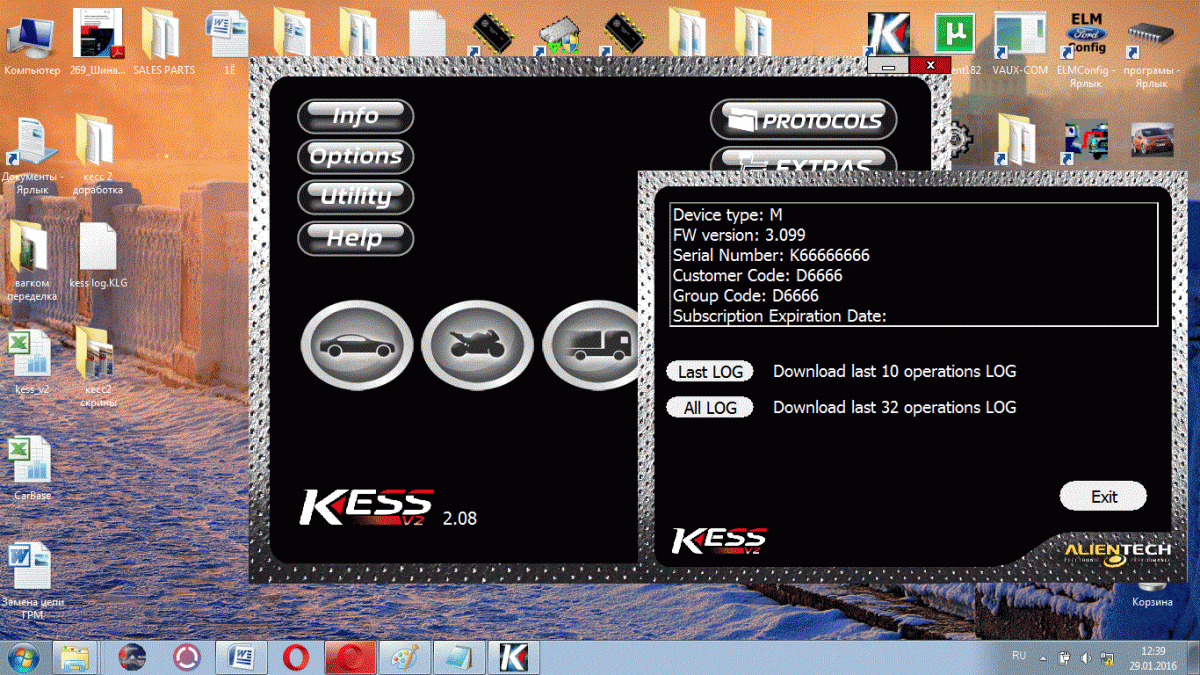

Step_777 Опубликовано 29 января, 2016 Поделиться Опубликовано 29 января, 2016 (изменено) День добрый. дочитываю ветку эту, еще немного осталось) посему вопросы по девайсу! брал с рук, продавец говорил что сделал пару машин им и больше он ему не нужен. т.к. у него гора еще флешеров-сам видел. покупал говорит в китае, при помощи знающих людей))) софт он мне ставил на ноут. Сам лично проверил его пока на зафире 06г z18xer- запись,чтение все ок-это по кану. по к линии считал вчера z16xe astra G 01г. но не писал-интересно было проверить к линию-значит работает! был еще каен08г, иденты вычитал, HW: 022906032ME SW: WS2C60328SEAA02 VIN nr.: WP1ZZZ9PZ8LA37095 SW ver.: Spare: Engine: HW Ver.: SW upg.: Installation: SDI4 но не стал делать -потом как выеснилось не зря))) В общем много серых полей, к-таг не работает! нелпы тоже, но это поправимо! если правильно понял для обнов надо! проц перешить -ю линк дали. потом софт на карте обновить и сам к-suite? верно? Изменено 29 января, 2016 пользователем Step_777 Ссылка на комментарий Поделиться на другие сайты Поделиться

denis5811 Опубликовано 29 января, 2016 Поделиться Опубликовано 29 января, 2016 День добрый. дочитываю ветку эту, еще немного осталось) посему вопросы по девайсу! брал с рук, продавец говорил что сделал пару машин им и больше он ему не нужен. т.к. у него гора еще флешеров-сам видел. покупал говорит в китае, при помощи знающих людей))) софт он мне ставил на ноут. Сам лично проверил его пока на зафире 06г z18xer- запись,чтение все ок-это по кану. по к линии считал вчера z16xe astra G 01г. но не писал-интересно было проверить к линию-значит работает! был еще каен08г, иденты вычитал, HW: 022906032ME SW: WS2C60328SEAA02 VIN nr.: WP1ZZZ9PZ8LA37095 SW ver.: Spare: Engine: HW Ver.: SW upg.: Installation: SDI4 но не стал делать -потом как выеснилось не зря))) В общем много серых полей, к-таг не работает! нелпы тоже, но это поправимо! если правильно понял для обнов надо! проц перешить -ю линк дали. потом софт на карте обновить и сам к-suite? верно? Kess и K-Tag разные приборы по функционалу. Ссылка на комментарий Поделиться на другие сайты Поделиться
Step_777 Опубликовано 29 января, 2016 Поделиться Опубликовано 29 января, 2016 Почитаем, почитаем про все!!! нам бы с начало с кессом разобраться по уму. А потом и за k-tag и за все остальное!!! желание есть пока))) кстати FW 3.099 и прога 2,08, есть смысл ставить прогу по свежее пока без обнов проца? функционал чуть не повыситься? Ссылка на комментарий Поделиться на другие сайты Поделиться
denis5811 Опубликовано 29 января, 2016 Поделиться Опубликовано 29 января, 2016 Почитаем, почитаем про все!!! нам бы с начало с кессом разобраться по уму. А потом и за k-tag и за все остальное!!! желание есть пока))) кстати FW 3.099 и прога 2,08, есть смысл ставить прогу по свежее пока без обнов проца? функционал чуть не повыситься? Нет, просто появится больше серых протоколов. Ссылка на комментарий Поделиться на другие сайты Поделиться
Step_777 Опубликовано 29 января, 2016 Поделиться Опубликовано 29 января, 2016 спасибо. избавили от лишних действий. будем готовиться к прошивке камня Ссылка на комментарий Поделиться на другие сайты Поделиться

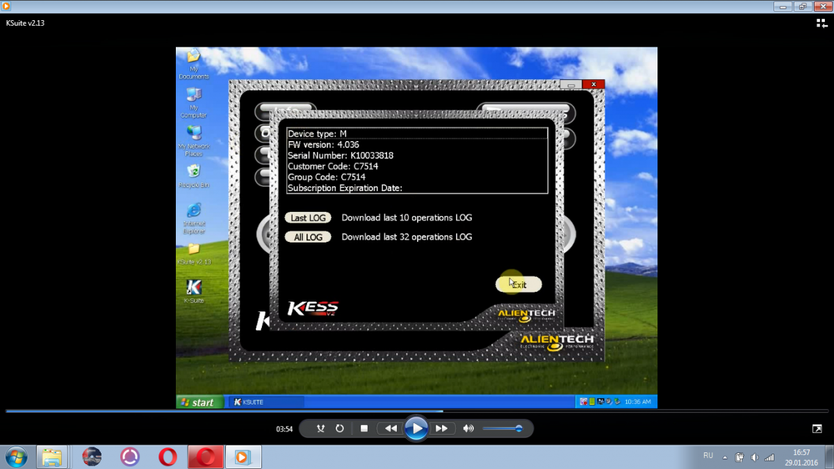

Step_777 Опубликовано 29 января, 2016 Поделиться Опубликовано 29 января, 2016 а это то к чему надо прийти??? Ссылка на комментарий Поделиться на другие сайты Поделиться
denis5811 Опубликовано 29 января, 2016 Поделиться Опубликовано 29 января, 2016 а это то к чему надо прийти??? Лучше 4.024. Надежнее, и всегда можно перепрошиться. Ссылка на комментарий Поделиться на другие сайты Поделиться
