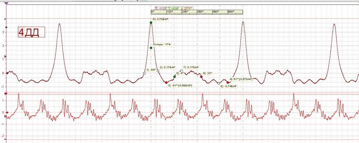

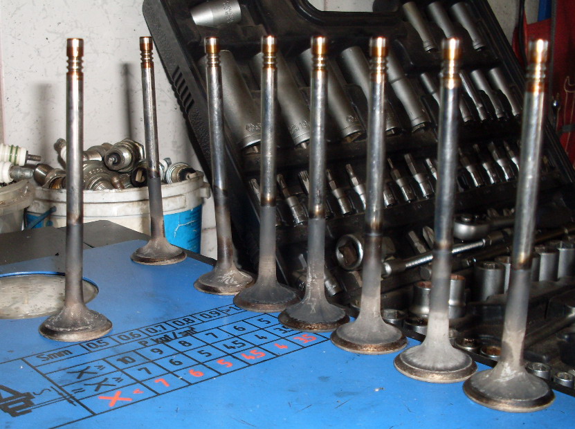

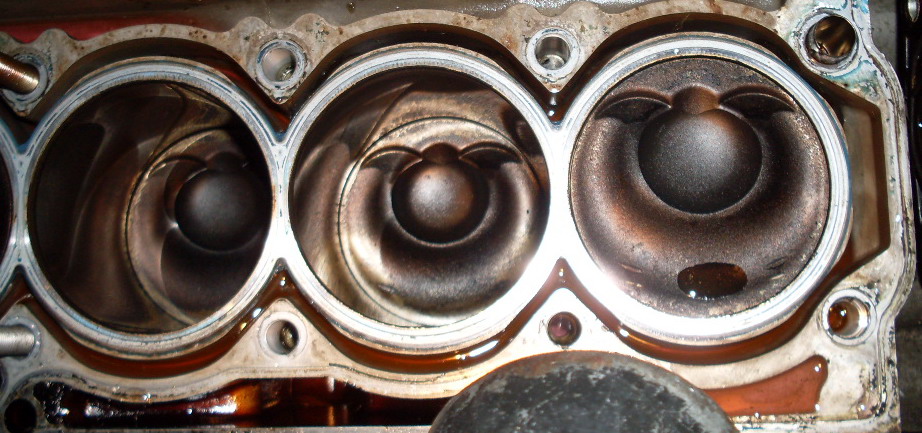

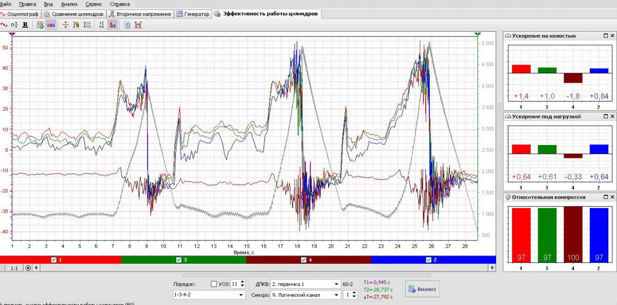

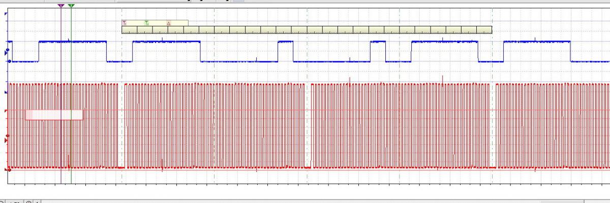

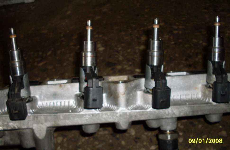

Petyanya Опубликовано 17 августа, 2013 Опубликовано 17 августа, 2013 Всем привет.Давно я здесь не появлялся.Ща больше по дизелькам. НО про этот случай расскажу, levf. полезно будет всем.Vw Touran 2003 BAG. Притащили как то такое авто.Работает только на холостых, горит ошибка по синхре, ну всё понятнно цепь скакнула. Слёзно просят выставить. Это немного не наш профиль, мои сразу все нееее, хотя цепи меняем, ну вообщем уболтали меня, а подругому просто стало интересно как там и чего. Разбираем, впускной на 2 выпускной на зуб.Меняем цепь, натяжитель , успокоители заводим, впринципе работает нормально, но колотится как при...ный, не троит, колотится.Начинаем мериться, получается что форсунка не льёт в 4 цилиндр, ну ладно разбираю, форсунки на стенд, форсунки гуд, берем меняем местами, всё тоже, не работает 4 цилиндр. Потом первый под...с.Мой осцил никогда не подводил, а тут взял и написал что компресия гуд, а форсунка не того, но так как форсунки киданули, не сосет, полезли мерять компресию руками, и ёб...твою, 4 около 10 в остальный 13.Ну понятно что клапана всё таки встретились. Второй под....с, машина на продажу, едет нормально, ну колотит, думали проскочим, тут начинает троить, смотрим сгорело 2 катушки, ладно поменяли, наичнаем кататься, тут сгорает 3, вообщем за 5 километров сгорели все. Ну естественно поменяли, рабботает,едет но колотит, да ещё и в глушак иногда пукает,чего сгорели все катушки? Х-знает, может время, может что с фазами работала сбитыми, вообщем катушки за наш счёт. Имеем, кучу гемороя, 170уе в катушках своих, машина не работает, клиент платить за такую как есть не хочет.Да ещё и в городе никто голову не хочет поднимать, сцут.Короче сами снимаем голову. Срзу говорю шпонка на шестерне го..но, у меня её не было, правда наварил,обтачил,подогнал. Были согнуты 4 клапана, ну поменяли , притерли, поставили,заводим.Работает ровно, красиво, ну думаю всё..Начинаю ехать, слышу что-то покатилось,думаю ну головку забыл может, выхожу, еб..твою шкив на земле, раскрутился болт коленвала, а через шкив прижимается шестерня с боковой шпонкой. Ну думаю опять всё по новой, вот тут и пригодился осцил, после ремонта снял сигнал коленвала и распредвала, увидел что не сместилось, пронесло.вообщем под болт подложили граверок, зажали и всё работает.Чего раскрутился? Болт торцом не уперался, значит резба потянулась немного, настолько , чтоб он нормально не зажимал шестерню, короче собрали, проехали, всё клас,так и отдали. Ну правда забыл сказать что после гловы мы ещё умудрились впускной вал на зу не поставить, как? А не знаю,ну это ладно, для бешенной сабаки это не круг. Про натяжитель, когда снята крышка боковая, и ты на него смотриш, и начинаеш за шкив крутить в обратную сторону, он под действием разряжения начинает втягиваться, до конца, соответственно цепь при заводке скачет полюбахе.Там просто кто-то не поставил обратный клапан.Прикольные они пацаны эти немцы.

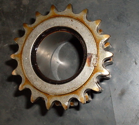

masterok Опубликовано 17 августа, 2013 Опубликовано 17 августа, 2013 Поставили бы новый болт и алмазные шайбы ,шкив бы не слетел . А так ждите вернётся ,гравер не выдержит крутящий момент в один прекрасный день .

Petyanya Опубликовано 17 августа, 2013 Автор Опубликовано 17 августа, 2013 А что есть алмазные шайбы? Это я так понимаю на этих шайбах нанесена алмазная пыль для фиксации типа.Болт не меняли, не потому что западло, а просто 14 дней ждать, как и звёздочку, что странно на опеля коплект идёт со всеми звёздами, болтиками, а тут цепь натяжители и успокоители, болтов нет, звёзд тоже.Это продажный вариант, до рынка доедет. А по катушкам это я такой везучий или бывает такое?у меня первый раз, чтоб 4 подряд на моих глазах. Пробегами не интересуюсь.

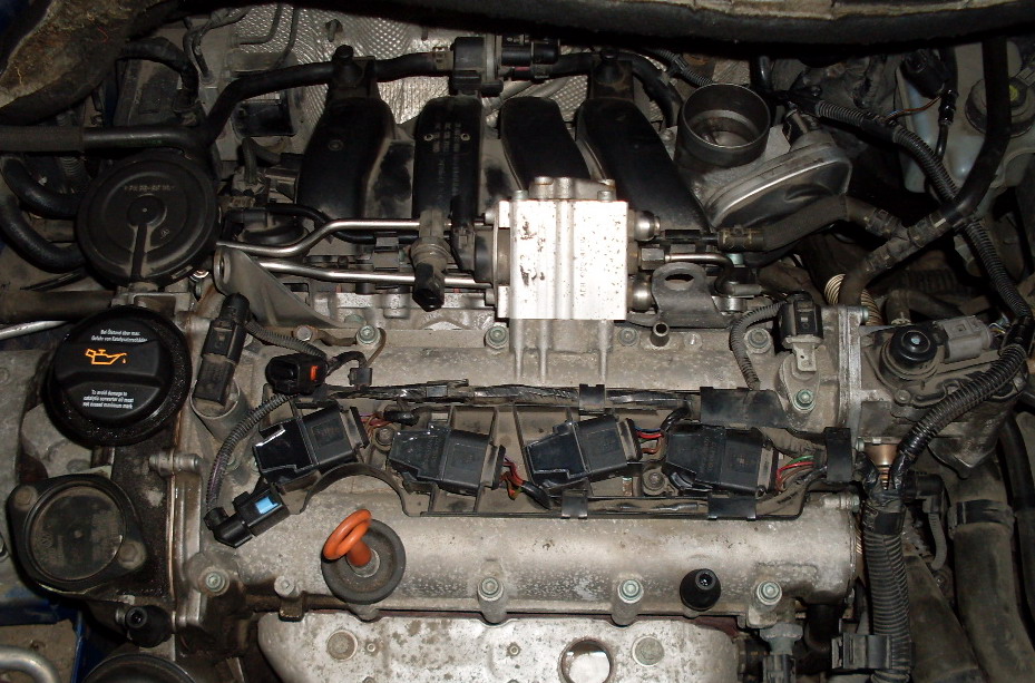

shpuntik 2 Опубликовано 17 августа, 2013 Опубликовано 17 августа, 2013 Да, на 4-х цилиндровых такое встречается, приедет человек на смену одной катушки, а через день снова в сервисе - опять троит... Сам не могу понять, как так получается.

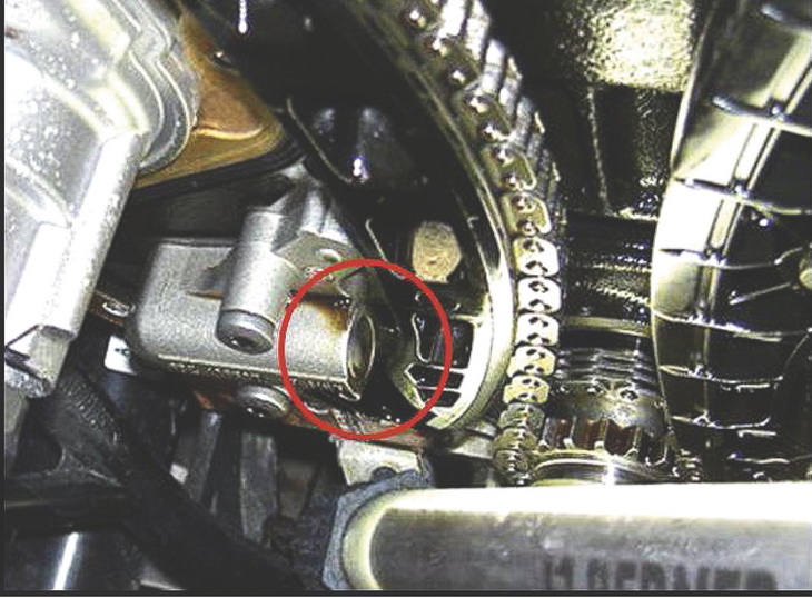

masterok Опубликовано 17 августа, 2013 Опубликовано 17 августа, 2013 Привет!Мотр 1.4если я не ошибаюсь.Интересно какой пробег у машины был. Моторы на которых менял цепи были с пробегом от 27000 до 80 тыс . Цепи редкостное говно тянутся на раз На данном фото пробег 38 тыс Поршень натяжителя ещё немного и вывалится. А вот так выглядит с новым комплектом ГРМ . С катушками зажигания есть такое дело . С чем связано тоже не знаю . в течении 2 дня - месяца мрут . Обычно предупреждаю клиента что на очень скоро помрут остальные .
Petyanya Опубликовано 17 августа, 2013 Автор Опубликовано 17 августа, 2013 Могу выссказать предположения.Вся проблемма в плохих свечах.Если мы достаём свечи, стоят никелевые да ещё NGK 2-х контактные, и на изоляторе чёрные полоски от углерода,сразу желаем удачи, и советуем копить деньги на новую или новые катушки.У нас есть прибор для проверки, ещё не разу не подводил, так в нем хорошо искать пробой на колпачках и проводах, это когда ток пускаеш по проводу, а рядом водиш указкой с масоой, утечка видна сразу. Про свечи.Лично мы, уже давно меньше двойной платины ничего не ставим, ну за редким исключением типа доехать или на продажу.Проверенно, ходит 50000 км на нашем бензине. Я был на Боше семенаре спрашиваю, по еси тронику на 1,8Т вы предлагаете 4 типа свечи, ходит проверенно только двойная платина, говорит, так ехидненько, да, проблемма есть, но ЗАВОДЫ ТО ДОЛЖНЫ РАБОТАТЬ? Вторичный рынок долеж жить?Мне просто стыдно стало что раньше до этого не додумался. На Denso, японец катает вату, всё про иридиевые, типа 0,4мм центральный, концентрация искры про бомба, мы вперееди планеты всей, спрашиваю, а на фуя я делаете тогда никелевые 2 , 3, 4, ТТ ? Он сказал честно.ДАНЬ ТАДИЦИИ, с инженерной точки зрения это полное фуфло, но асортимент должен быть, люди должны иметь выбор.
