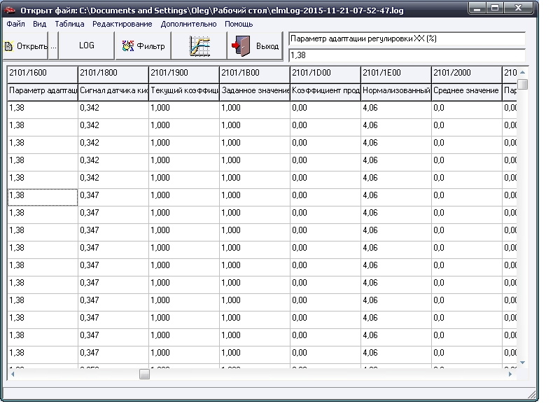

dark70 Опубликовано 23 ноября, 2015 Поделиться Опубликовано 23 ноября, 2015 Шеви нива Бош 7.9.7 Е4.Писал на смартфоне с Андроид 4.4 через Елм327 блютуз с пом. OpenDiagMobile для AndroidФайл получился 1.5 Мб.В анализаторе логов (readlogs 3.3.0) жму "открыть" , а таблица пустая :( Хотя сам файл не пустой.Положил вот сюдаhttp://файлообменник.рф/9ufihzqi8zut.html Если писать через ноутбук на Вин7, тогда нормально открывается лог. Ссылка на комментарий Поделиться на другие сайты Поделиться
Vov1 Опубликовано 30 ноября, 2015 Поделиться Опубликовано 30 ноября, 2015 Если логи не открываются, проблема на стороне ELM? Ссылка на комментарий Поделиться на другие сайты Поделиться
mol78 Опубликовано 2 декабря, 2015 Поделиться Опубликовано 2 декабря, 2015 Добрый день! Профиль правильный выбираете? Все открывается В 23.11.2015 в 20:00, dark70 сказал: Шеви нива Бош 7.9.7 Е4.Писал на смартфоне с Андроид 4.4 через Елм327 блютуз с пом. OpenDiagMobile для AndroidФайл получился 1.5 Мб.В анализаторе логов (readlogs 3.3.0) жму "открыть" , а таблица пустая :( Хотя сам файл не пустой.Положил вот сюдаhttp://файлообменник.рф/9ufihzqi8zut.html Если писать через ноутбук на Вин7, тогда нормально открывается лог. Ссылка на комментарий Поделиться на другие сайты Поделиться
Vov1 Опубликовано 2 декабря, 2015 Поделиться Опубликовано 2 декабря, 2015 все правильно открываю. не читает текстовые файлы прога почему то Ссылка на комментарий Поделиться на другие сайты Поделиться

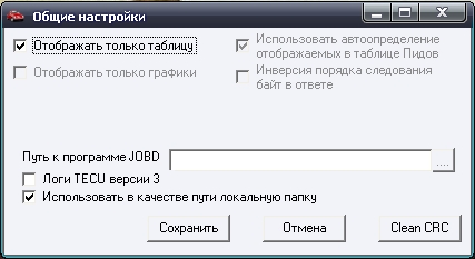

mol78 Опубликовано 2 декабря, 2015 Поделиться Опубликовано 2 декабря, 2015 (изменено) В 02.12.2015 в 13:25, Vov1 сказал: все правильно открываю. не читает текстовые файлы прога почему то ОК! Нажмите на кнопку "таблица" или в настройках поставьте галку "отображать только таблицу". Выбранный Вами режим "Лог как он есть" используется в основном для сервисных функций, а не для просмотра логов (неудобно) и под логи андроид-версии не адаптировался. Изменено 2 декабря, 2015 пользователем mol78 Ссылка на комментарий Поделиться на другие сайты Поделиться

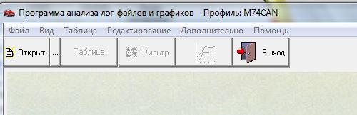

Vov1 Опубликовано 2 декабря, 2015 Поделиться Опубликовано 2 декабря, 2015 (изменено) В 02.12.2015 в 15:30, mol78 сказал: ОК! Нажмите на кнопку "таблица" или в настройках поставьте галку "отображать только таблицу". Выбранный Вами режим "Лог как он есть" используется в основном для сервисных функций, а не для просмотра логов (неудобно) и под логи андроид-версии не адаптировался. таблица неактивна ( . Демо версия что ли ? Изменено 2 декабря, 2015 пользователем Vov1 Ссылка на комментарий Поделиться на другие сайты Поделиться
mol78 Опубликовано 3 декабря, 2015 Поделиться Опубликовано 3 декабря, 2015 Нужно сначала файл лога загрузить. Либо "файл" -> "Настройки" , поставить галку как на скрине и "Сохранить" Ссылка на комментарий Поделиться на другие сайты Поделиться
Vov1 Опубликовано 3 декабря, 2015 Поделиться Опубликовано 3 декабря, 2015 В 03.12.2015 в 13:22, mol78 сказал: Нужно сначала файл лога загрузить. Либо "файл" -> "Настройки" , поставить галку как на скрине и "Сохранить" все как на скрине. Ссылка на комментарий Поделиться на другие сайты Поделиться
