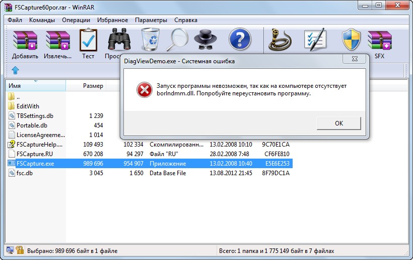

Serga 113 Posted October 29, 2013 (edited) Не открывается.Винда икс пи.. Edited October 29, 2013 by Serga Share this post Link to post Share on other sites
amir15 0 Posted October 29, 2013 (edited) Анализатор логов DiagView, не запускается на семерке x/p такая же ситуация. Edited October 29, 2013 by amir15 Share this post Link to post Share on other sites
ViViseKtor 302 Posted October 29, 2013 Анализатор логов DiagView, не запускается на семерке Сорри. Свяжусь с автором. Поправим. Share this post Link to post Share on other sites
demetrius 42 Posted October 29, 2013 borlndmm.dll как компонент нужно ставить в систему Или, может, статиком получится собрать прогу? Share this post Link to post Share on other sites
ViViseKtor 302 Posted October 29, 2013 (edited) borlndmm.dll как компонент нужно ставить в систему Или, может, статиком получится собрать прогу? Да надо просто пересобрать как релиз :)))) Я у себя то смотрел программу, но у меня Борланд стоит :))) Edited October 29, 2013 by ViViseKtor Share this post Link to post Share on other sites
alex43_ 0 Posted October 29, 2013 (edited) Извините, тоже упустил! Это стандартная библиотека, пока положите её в папку с программой, или в ...\System32 (применительно к ХР -> "c:\WINDOWS\system32\.."). Только предварительно распакуйте архив - без архивации не получается прикрепить файл *.dll к сообщению. borlndmm.zip Edited October 29, 2013 by alex43_ Share this post Link to post Share on other sites

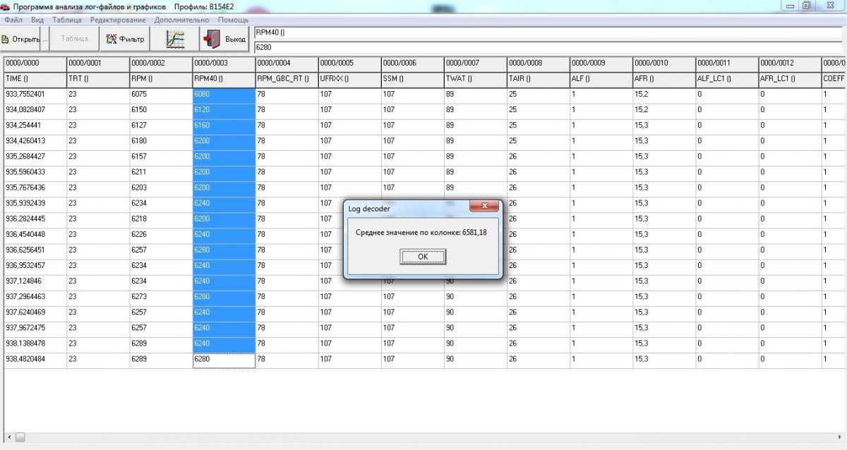

Voffka 9 Posted November 5, 2013 Речь о readlogs: Столкнулся с такой бедой: расчет среднего по столбцу....смотрим картинку...максимальные обороты 6289 об/мин, а при расчете среднего 6581,18об/мин. Установлен фильтр по дроселю (23%). При фильтре при других дроселях тоже самое. Share this post Link to post Share on other sites

mol78 64 Posted January 3, 2014 (edited) Доброго времени суток. Наконец дошли руки до программы. Новая версия 3.2.0. То Ричи Рич формула ХХ - инверсия(слово, старший байт справа(знак)) /33 (sign) пробуйте То Voffka ошибку с подсчетом среднего поправил (погрешность возрастала с уменьшением кол-ва данных) Остальные изменения в ReadMe. Из основных: добавил поддержку ЭБУ Микас 12.3, изменил построение двухмерных графиков, добавил масштабирование по осям кнопками индивидуально для каждого графика. Readlogs320.rar Edited January 3, 2014 by mol78 Share this post Link to post Share on other sites
