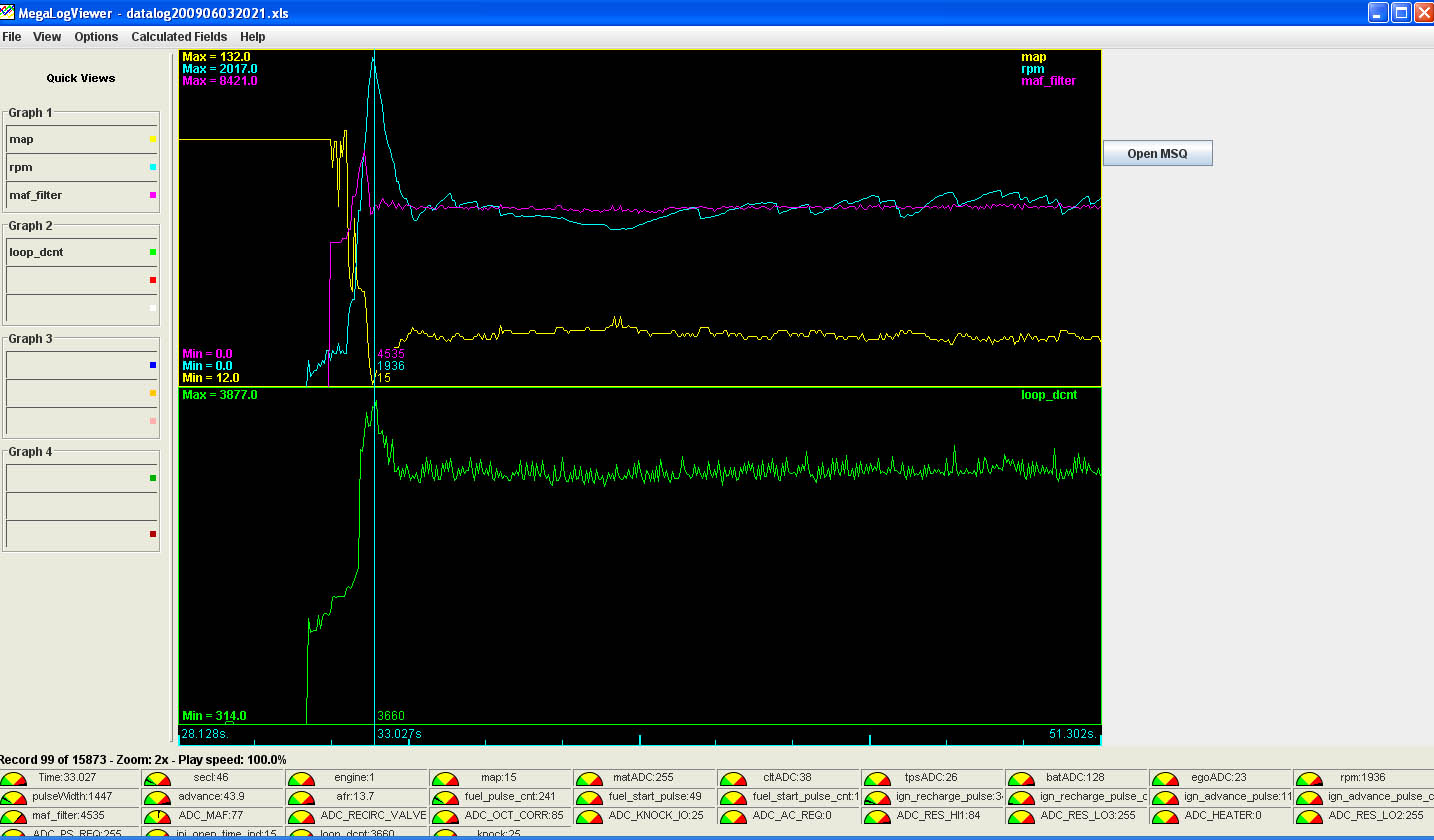

CM_GT Опубликовано 16 июня, 2011 Опубликовано 16 июня, 2011 Вот небольшие рекомендации по первому запуску

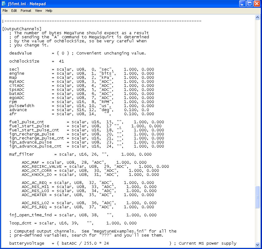

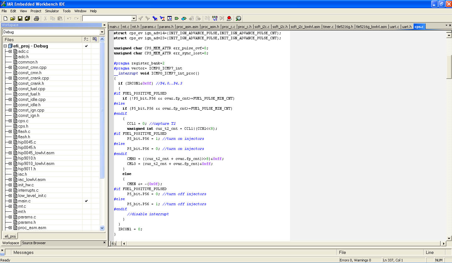

dmitry00 Опубликовано 17 июня, 2011 Опубликовано 17 июня, 2011 Вот небольшие рекомендации по первому запуску Круто! Правильно ли я понимаю, что ты пореверс-инженирил протокол [инженерный блок]-[Матрица], и теперь у тебя есть возможность общаться с блоком с прошивкой от Матрицы? Вообще очень радует, что начались подвижки в сторону свободного ПО в этой области - по моему это повод уже наконец сдвинуться с мертвой точки в гаражном тюнинге, а то все остановилось на блоках 15-ти летней давности. Мои 5 копеек: кому надо - есть утилита (с исходниками) перевода карт CTP в A2L формат, там собстно можно посмотреть формат CTP3.21 : http://sourceforge.net/projects/ctp2asap/ Вдруг кому пригодится. Так же поидее есть исходники прошивки на C со вставками асма для C509, тестировалось на Шниве, заводится, работает, но нет многих вещей типа регулятора ХХ, надо дописывать. Протокол - Megasquirt. Пока не готов выкладывать это в свободный доступ, т.к. местами надо причесать еще... С другой стороны если кто-то очень заинтересуется, и захочет составить компанию, можно вместе попробовать приложить усилия. Идея изначально была отладить более-менее код на С для C509, а потом перенести на ST10 - там уже и ресурсов хватит, и более интересные вещи можно делать. Там на скринах видно, что 2009 год, так что маленько подзабил на это дело... Но надо бы возобновить процесс =)
Atomic-DM Опубликовано 17 июня, 2011 Опубликовано 17 июня, 2011 не совсем понял протокол мегасквирт или для самих мозгов мегасквирта ?
dmitry00 Опубликовано 17 июня, 2011 Опубликовано 17 июня, 2011 не совсем понял протокол мегасквирт или для самих мозгов мегасквирта ? прошивка для Января 5.1 (ну щас правда версия под 5.1.1 но не принципиально) написанная с нуля на С, среду разработки , компилятор использовал IAR - можно скачать бесплатно с их сайта, триальная версия 30 дней, потом есть лекарство. В самом начале (гдето 2008 год) встал вопрос какую использовать программу настройщик и логгер. Выбрал MegaTune от MegaSquirta т.к. он открытый (т.е. есть исходники), протокол настраивается в .ini файле. Логгер - есть MegaLogViewer - не открытый, но бесплатный.
