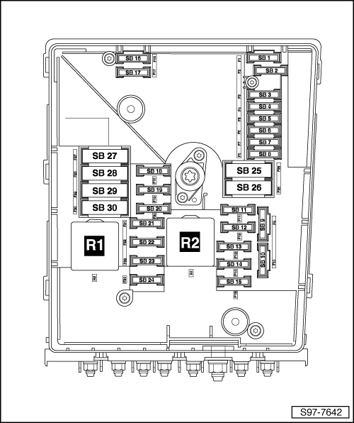

samdim Опубликовано 1 февраля, 2014 Опубликовано 1 февраля, 2014 Питание приборки 16к-минус , 31к-15кл( sc22-5а),32к-30кл(sc4-5а) Было недавно такое клиент вытащил пред.22 , с него питание ещё и на интерфейс шин данных идет.

052 Опубликовано 1 февраля, 2014 Опубликовано 1 февраля, 2014 (изменено) ТС, если не читается ни один блок то питание шлюза надо проверять. Sc22 (кл15) Sb12(кл.30)Выше уже указали про 22-ой Изменено 1 февраля, 2014 пользователем 052
balodiya Опубликовано 2 февраля, 2014 Автор Опубликовано 2 февраля, 2014 (изменено) ТС, если не читается ни один блок то питание шлюза надо проверять. Sc22 (кл15) Sb12(кл.30)Выше уже указали про 22-ой Если это не гос тайна, то можно ссылочку на схемы откуда инфа берется? Да не реально это, чтобы приборка на ровоном месте умерла. на Ети - реально, диллеры очень не мало приборок по гарантии поменяли с такими же признаками как у той Ети что делаю Изменено 2 февраля, 2014 пользователем balodiya
052 Опубликовано 2 февраля, 2014 Опубликовано 2 февраля, 2014 (изменено) Е-бокс под капотом. Топология схем тут http://wiki.vag.cc/images/d/d9/SSP_072_ru_Yety_%D0%92%D0%B2%D0%B5%D0%B4%D0%B5%D0%BD%D0%B8%D0%B5_2_%D1%87%D0%B0%D1%81%D1%82%D1%8C.pdf К-линия, кстати в разъёме есть (мотор и дсг), но без сигналов в диагностическом разъёме по can, имхо добиться ответов от этих блоков не получится. Тополгия схем http://wiki.vag.cc/images/d/d9/SSP_072_ru_Yety_%D0%92%D0%B2%D0%B5%D0%B4%D0%B5%D0%BD%D0%B8%D0%B5_2_%D1%87%D0%B0%D1%81%D1%82%D1%8C.pdf К-линия в разъёме диагностики от мотора и дсг, но без запроса/ответа по can, работать не будет. http://wiki.vag.cc/images/d/d9/SSP_072_ru_Yety_%D0%92%D0%B2%D0%B5%D0%B4%D0%B5%D0%BD%D0%B8%D0%B5_2_%D1%87%D0%B0%D1%81%D1%82%D1%8C.pdf Топология http://wiki.vag.cc/images/d/d9/SSP_072_ru_Yety_%D0%92%D0%B2%D0%B5%D0%B4%D0%B5%D0%BD%D0%B8%D0%B5_2_%D1%87%D0%B0%D1%81%D1%82%D1%8C.pdf Yeti.pdf Изменено 2 февраля, 2014 пользователем 052
