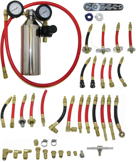

pribambas71 Опубликовано 5 марта, 2012 Поделиться Опубликовано 5 марта, 2012 В 04.03.2012 в 09:49, Сява сказал: Может у кого есть эскиз переходника для подключения к топливной системе (промывка без снятия), чтоб не выдумывать велосипед? Насадки всякие? А то и токарь не поймет меня. Заранее спасибо. Здравствуйте! Не понял, нужен переходник универсальный для всех? такого не ожет быть, все же разные! у меня их штук 20 разных. купил прибор для промывки воздухом, там все были. Ссылка на комментарий Поделиться на другие сайты Поделиться
Сява Опубликовано 5 марта, 2012 Поделиться Опубликовано 5 марта, 2012 Да мне хотяб тройник тогда, чтоб была подача, обратка с клапаном и к рампе? Так-то и у меня переходники есть всякие, но только они подточены под замер давления топлива в магистрали. Ссылка на комментарий Поделиться на другие сайты Поделиться
