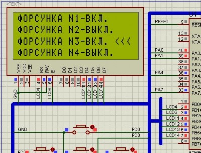

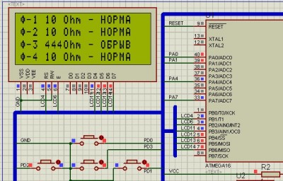

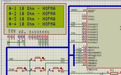

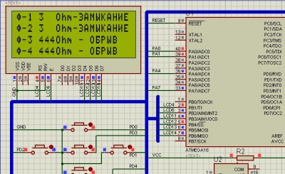

eangald Опубликовано 16 января, 2014 Опубликовано 16 января, 2014 Программу поправил, изменения следующие- 1) Функция аварийного отключения стенда при обрыве или замыкании форсунки (форсунок) отключена. В данный момент можно мыть (подключать) любое кол-во. Так как на начальном этапе происходит измерение сопротивления с последующим отображением результатов на дисплее , решил что этого вполне достаточно для определения неисправной форсунки. 2) Можно выбрать любое количество форсунок, и в любом порядке. Номер форсунки выбирается с помощью кнопки "SET" , а включение или выключение " PUSK-STOP" 3) Немного поправил фейс программки , так я думаю будет информативней. Firmware.rar
