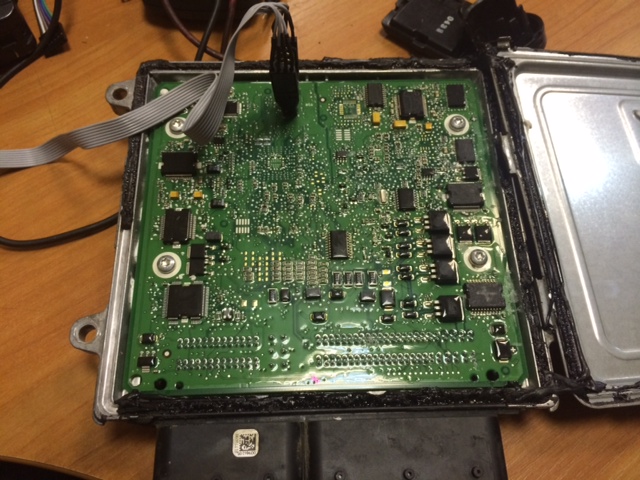

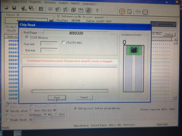

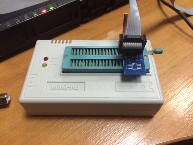

americanets Posted May 4, 2014 Share Posted May 4, 2014 Подскажи в чем может быть дело. Это мой первый програматор. Покупал его потому-что с ним прилагается пинцет для цепляния на EPROM-ки 93c /95xxx итд чтобы не выпаивать EPROM. Вот только подключаю все правильно а срабатывает защита от дурака при попытке прочитать EPROM. В настройках ничего такого не нашел. Шлейф прозвонил все правильно ключ в нужном месте остальные контакты тоже. Пробовал и на 95320 и на 93с в проборном щитке и в PCM одна хрень Или это все фуфел и нифига без выпаивания не получится? Link to comment Share on other sites More sharing options...

americanets Posted May 4, 2014 Author Share Posted May 4, 2014 Прищепка там плохого качества. Сталкивались? А хорошие то бывают? Link to comment Share on other sites More sharing options...

americanets Posted May 4, 2014 Author Share Posted May 4, 2014 Скорей всего. Я ножки 300 раз поджимал и так и так один хрен ругается Link to comment Share on other sites More sharing options...
Olegas19 Posted May 5, 2014 Share Posted May 5, 2014 Скорей всего. Я ножки 300 раз поджимал и так и так один хрен ругается TL866A не поддерживает внутрисхемное программирование ,нужно было брать TL866CS . Могу помочь русификатором http://yadi.sk/d/8Z5AFcTPP4ssD Link to comment Share on other sites More sharing options...

Olegas19 Posted May 5, 2014 Share Posted May 5, 2014 (edited) Я честно сказать попробовал не выпаивая один раз ,он выдал -перегрузка по току ,больше не пытался . Через некоторое время -полный отказ ,не проходит тест работоспособности ,валяется в ящике . Разочарован (( Нет GND на 21и 23 пин Edited May 5, 2014 by Сергеев олег анатольевич Link to comment Share on other sites More sharing options...

balodiya Posted February 25, 2015 Share Posted February 25, 2015 (edited) внутрисхемно eeprom ни в каком, попытаться конечно можете, может быть и найдется вариант в котором получится, но практически всегда будет либо увал того что пишете, либо увал программатора! tl866a поддерживает ICSP интерфейс, тоесть можно внутрисхемно камни писать которые по этому интерфейсу пишется Edited February 25, 2015 by balodiya Link to comment Share on other sites More sharing options...

D_K_ Posted February 25, 2015 Share Posted February 25, 2015 (edited) CS перешивается в A на столе без разборки и каких-либо дополнительных программаторов. Методики уже давно выложены на форумах (из-за чего скорее всего китайцы и прекратили активное развитие этого программатора). На плату надо лишь после допаять разъем. Переплачивать смысла нет. Edited February 25, 2015 by D_K_ Link to comment Share on other sites More sharing options...
