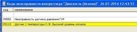

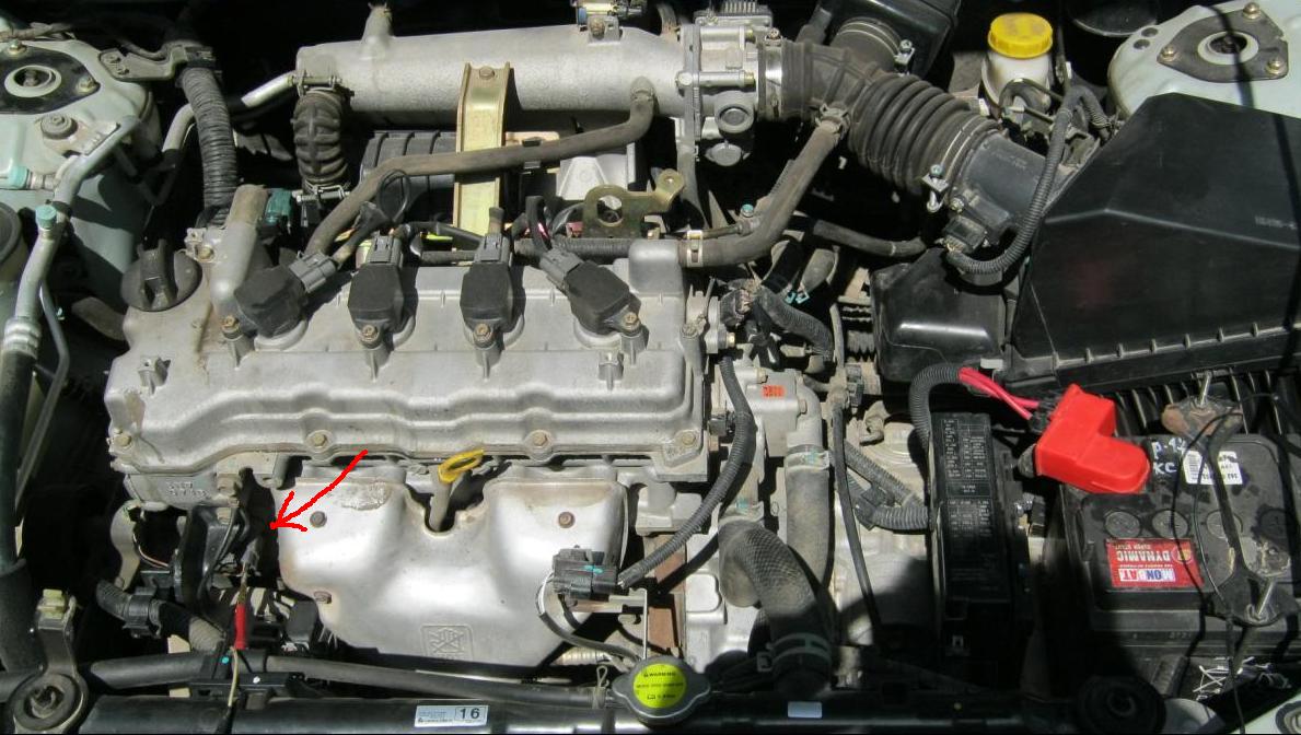

Alex64 Опубликовано 27 июля, 2014 Опубликовано 27 июля, 2014 Авто глохнет непредсказуемо. Стрелка ДТ не поднимается, авто не заводится. Постоит немного, включаешь зажигание, если стрелка температуры поднялась, авто заводится. Ошибка высокий уровень ДТОЖ. Завели, в параметрах температура то 90, то 75, то 62, прыгает. Дождался, авто заглохло, в параметрах - 40, или - 25 град. Жду, становится 70, 80, 90, авто запускается. Когда работает, на ДТ мерил напряжение: 0,9-1,3 вольт, когда глохнет около 5-ти вольт, получается как обрыв датчика. Что интересно, если авто работает и снять разъем с ДТ, авто не глохнет, просто включаются вентиляторы, как аварийный режим и температура в параметрах 40 град. При снятом разъеме ДТ, авто заводится, вентиляторы работают. Может кто объяснит, почему так? Как ЭБУ видит температуру - 40 град?

Alex64 Опубликовано 27 июля, 2014 Автор Опубликовано 27 июля, 2014 Ошибка Р 0550 была, но она по ГУРу. Стер первый раз, и потом несколько раз авто глохло, она не появлялась, только по ДТОЖ, высокий уровень сигнала.

SANЬ Опубликовано 28 июля, 2014 Опубликовано 28 июля, 2014 Rus-sss, там датчик двухконтактный. Посему откуда там опорное? на датчик с компа приходит 5В и масса. датчик эти 5в просаживает в зависимости от сопротивления: чем меньше сопротивление тем меньше сигнальное напряжение и выше температура Alex64 у вас скорей всего обрыв проводки, как правило за впускным коллектором или гдето по пути.
unik Опубликовано 28 июля, 2014 Опубликовано 28 июля, 2014 Если б он был, подкинул бы. Заказывать, дня через 3-4 привезут. И зачем его заказывать там от ТАЗ подходит. Разъём немного другой. И это точно обрыв и ни какое не К/З. Где смотреть вам уже сказали. Самое простое продублировать провод до ЕСМ. Тогда всё станет ясно
