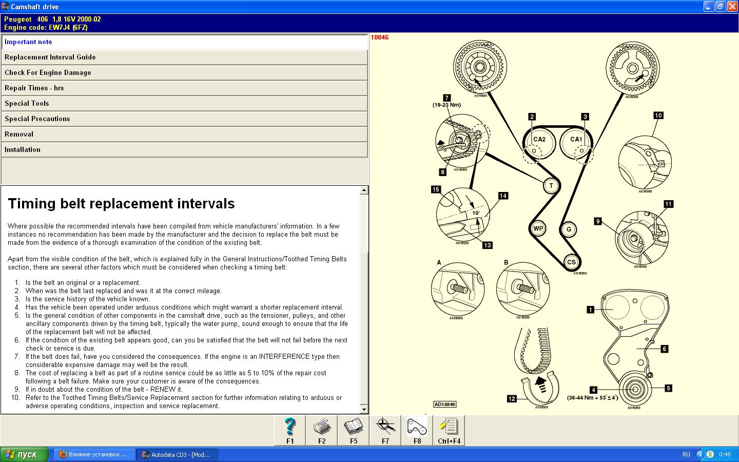

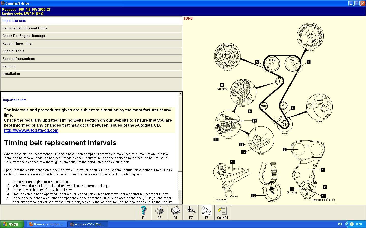

Стрелец Опубликовано 17 июня, 2010 Опубликовано 17 июня, 2010 привет всем начинающим и продолжающим! меня интересует в подробностях установка р.валов на 406, 405, 409 двигателях. про 20 и 19 и +/- 2 гр знаю. хотелось бы знать как будет вести себя двиган, если оба на 2 гр вправо или влево. или на 4... и с остальными вариантами тоже. ведь все это подходит для любого 16 кл двс. кое-что почитал по этой теме, но интересно было бы детально разобраться. на моей практике только один случай - 406 мотор, волга, 252 валы, выпускной вал стоял на зуб влево, т.е позже, т.е против часовой стрелки. и было на нем за тридцать градусов - линейки явно не хватало. впускной вал был на 20 ти град. так где и как нам искать мощь на низах? ато газели порой нихрена неедут... У меня проблема с установкой распредвалов Пежо 406 1.8 16v. При установке трех штифтов,клапана первого цилиндра упираются в поршень. До разборки двигателя машинка не ехала. При осмотре - все выпускные клапана подгоревшие.Буду очень благодарен за любую информацию.

Стрелец Опубликовано 27 июня, 2010 Опубликовано 27 июня, 2010 Добрый вечер.Есть еще руководства по ремонту . manualforauto.ru Спасибо,автодата у меня есть. Причина была в установке шестерни выпускного вала с авто 99г.,а они не взаимозаменяемы.
