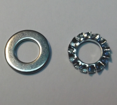

Проверь точки МАСС на кузов !Тонкий проводок с минусовой клеммы на шпильку на крыле !
Советую раскрутить ,зачистить пятно контакта вокруг шпильки до металлла (клемник на проводе также до блеска )и прикрутить ,предварительно Подложив грызучую шаёбучку !(см фото )
данный провод также советую умощнить ,поставить второй такойже (или сразй кинуть нормального сечения !)
