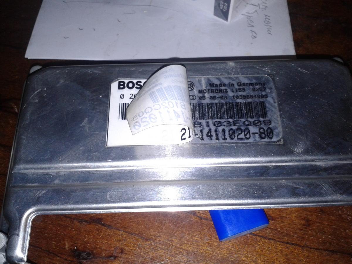

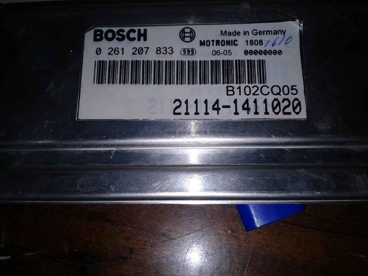

jon-avto Опубликовано 8 января, 2015 Опубликовано 8 января, 2015 это на заводе залили новую прошу и шильдики переклеели, это бывает.
фигура Опубликовано 8 января, 2015 Опубликовано 8 января, 2015 Да хоть бы шильдик-мыльдик приклеили в сответствии програмной реализации,а то на заборе написанно одно .....
